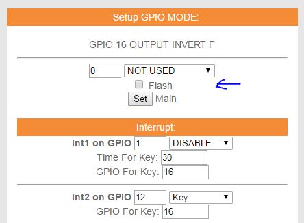

Всем привет. может кто знает как используя режим "Работа с прерываниями" можно было бы сохранять данные в энергонезависимую память? дело в том что если свет выключить то счетчик сбрасывается в 0.
Re: Модуль esp8266_wifiot
В самом модуле можно поставить галку flash и тогда будет записываться состояние gpio в энергонезависимую память и при включении питания восстановится прежний режим...Alex77 писал(а):Всем привет. может кто знает как используя режим "Работа с прерываниями" можно было бы сохранять данные в энергонезависимую память? дело в том что если свет выключить то счетчик сбрасывается в 0.
- Снимок.JPG (28.43 КБ) 9642 просмотра
