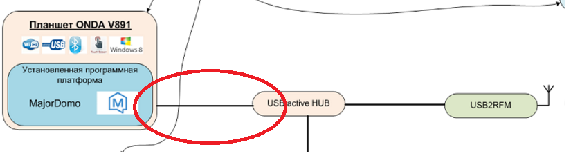

На схеме, приведённной мною ранее, было изображено моё видение системы умный дом. Основой чего был китайский планшет ONDAV891(т.е сервером на котором должен крутиться MD). Планшет должен быть постоянно включён. Питание должно подаваться через USB (активный хаб)
и одновременно через порты этого хаба должны подключаться serial gateway, USB to RFM и прочее. Так вот, вчера получил USB хаб, всё подключил, а заряд планшета не начался.... Когда начал изучать вопрос в инете, понял, что ничего не получиться. Остаётся только использовать Wi-Fi connect. Вот как-то так....

Самый простой выход из этой ситуации- использовать планшет с отдельной зарядкой (не через USB). Как вариант-посмотрите тут http://radiokot.ru/forum/viewtopic.php?f=11&t=109186

serghei писал(а):Самый простой выход из этой ситуации- использовать планшет с отдельной зарядкой (не через USB). Как вариант-посмотрите тут http://radiokot.ru/forum/viewtopic.php?f=11&t=109186
Интересно, а кто-нибудь испытывал работу планшета с непрерывно включенной зарядкой хотя бы в течении месяца?
Не распухнет ли аккумулятор через время?
