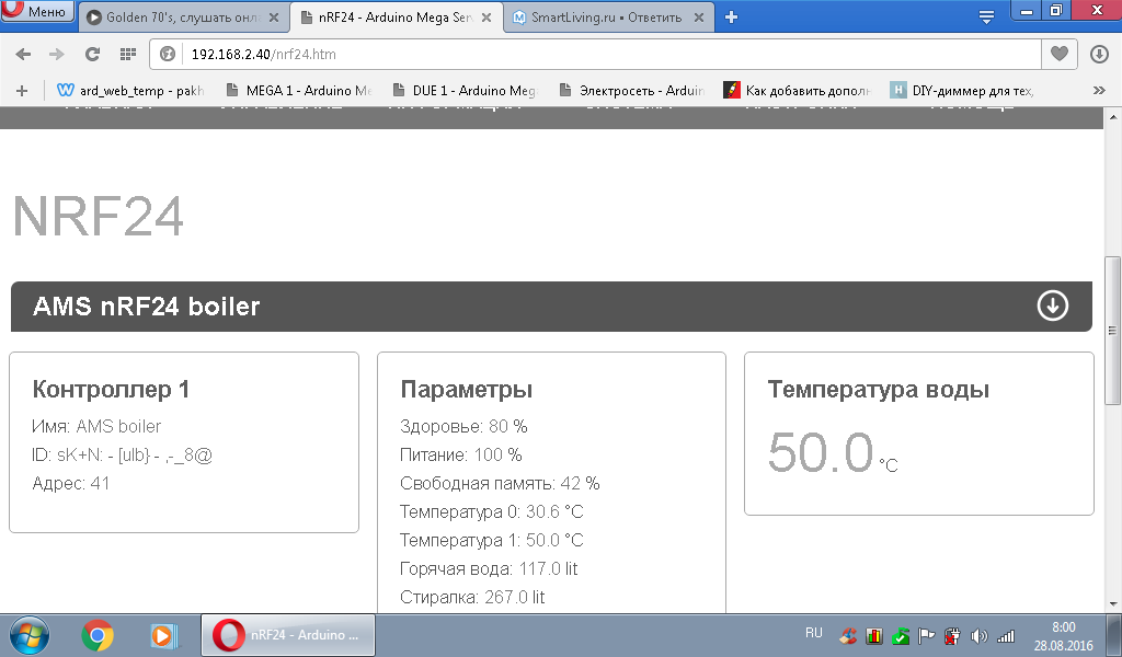

По поводу Nano V3. Необходимо менять у ардуины дефолный заргузчик на optiboot?serghei писал(а):Я использую NANO 3 и датчик на фото. У него 3 вывода . Черный на корпус (0),
красный на +5 вольт , желтый на D3 (в скетче написано). Внутри счетчика стоит датчик холла и всё. Не проверял работу на 3.3
вольта. Судя по паспорту работает до 24 вольт.
Пара замечаний. При хорошем напоре воды гремит как паровоз))). Скорости считать хватает. В интернете гуляет стандартный скетч под него. ( По запросу " расход воды на ардуино" ) Его не использовал , потому что меня интересует количество литров,
а не расход литров в минуту. Хотя памяти остается и для зтого. Сейчас вырезал из скетча измерение температуры и пробую
прикрутить второй счетчик воды. Пока не могу написать процедуру передачи данных от сенсора к АМС так,чтобы передача литров была только при изменении на 1 литр ,ну и по запросу базы. Изучаю протокол для подключения второго и третьего сенсора.

Nano3 работает "как есть" , ничего в ней не менял. Это стандартный ардуино код, поэтому будет работать на любой платформе , в том числе и на Pro-Mini. Что такое бутлоадер я догадываюсь , но зачем его менять я не знаю. Если это поможет сократить энерго-потребление , то это актуально только для батарейных " умных " сенсоров. Второй счетчик добавить очень просто , но без соответствующего кода на стороне АМС это безполезно . Я сейчас полную версию перенес на платформу ЕСП и развиваю там. Код выложу только в понедельник вечером ( У нас неделя праздников) . Чтобы это использовать "на всю катушку ", надо внести исправления в 14 файлов. Сможете сами повторить на Вашей платформе? Ничего сложного там нет - просто надо скопировать строки кода и вставить в Ваш. RC фильтры не ставил. До первого счетчика 2 метра , до второго 6 метров УТП кабеля.

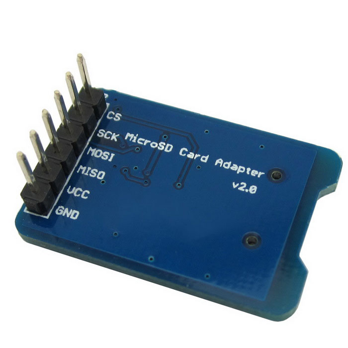

После выхода АМС для ESP8266 с поддержкой SD карты появилась необходимость её интеграции в проект. Для этого приобрел такой карт-ридер с протоколом ISP . Подключение выводов стандартное для Node_Mcu_v3. MISO-D6-gpio12 , MOSI-D7-gpio13 , CLK-D5-gpio14. CS подключаем на свободный порт и назначаем в скетче SD. У меня свободный остался только D0-gpio16. Питание 3.3 вольта можно взять с платы . После форматирования карты FAT-32 заливаем файлы проекта. В IDE выбираем плату и задаем разделение пространства 3 мегабайта под скетч и 1 мб под файловую систему. Прошиваем пустой блок файлов ( IDE об этом спросит ). После этого заливаем скетч. В итоге получим пространство под наши мечты в 3 мегабайта , но оперативы будет по старому.

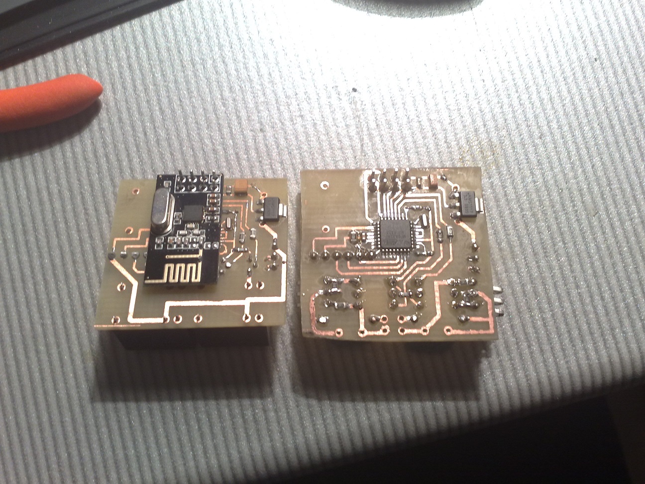

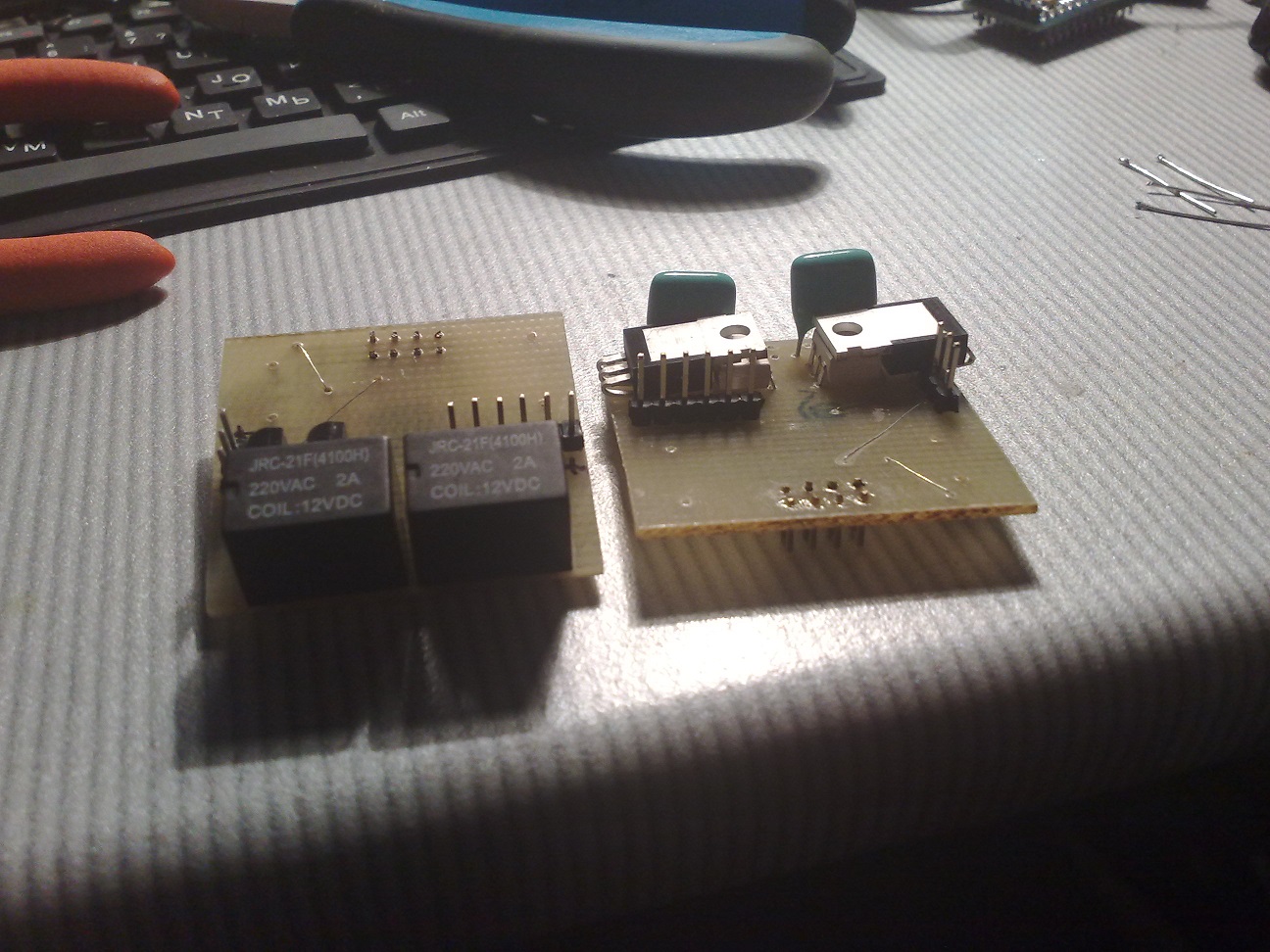

Имеются готовые тестовые клиенты.
Только давным давно писал свой протокол NRF-пакета.
Планируется интеграция в AMS
На фото выключатель выполнены на реле и на транзисторах
Устройства были оставлены в стадии тестирования в связи с отсутствием свободного времени ...
