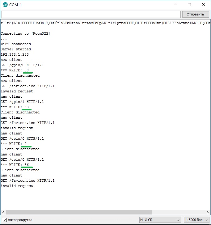

Ну...с твоим кодом получил, собственно, то что и ожидал...опять не удалось повторить картину с 200мс задержки. Получил примерно ту же скорость, когда высылал client.write на сервер МД - 50 мс, т.е. скорость передачи внутри локалки.
Другой вопрос - а надо ли нам ждать, пока завершится передача? На сколько я помню функцию write - она пересылает данные, ждет ответа, и, как результат, возвращает объем переданных данных. Можно попробовать отключить этот цикл в библиотеке, и посмотреть что будет. Или все же возврат от функции тоже важен?
- 1.jpg (86.85 КБ) 11824 просмотра

То что на картинке - как раз взял твой код, вписал ssid и passwd сети, и залил в esp. При вводе запросов в браузере gpio/1 или 0 - выдает 50-60 мс. Вечером попробую убрать цикл из библиотеки, и посмотреть что будет.

Ещё вопросы: из всех цифр на картинке правильная только 0, остальные ни в какие ворота не лезут: 33 миллисекунды и 56 для передачи одного байта это ОЧЕНЬ много.

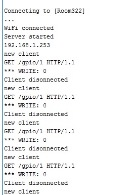

Alex писал(а):Здесь вопрос принципиальный. Что нужно сделать:
1. Взять мой пример, ничего не модифицировать и запустить у себя
2. В браузерной строке ввести запрос и посмотреть на результат в сериале (никакого MajorDoMo и прочего, только браузер)
Debian GNU/Linux 8 (jessie)
Arduino 1.8.5 / esp32 1.0.1
