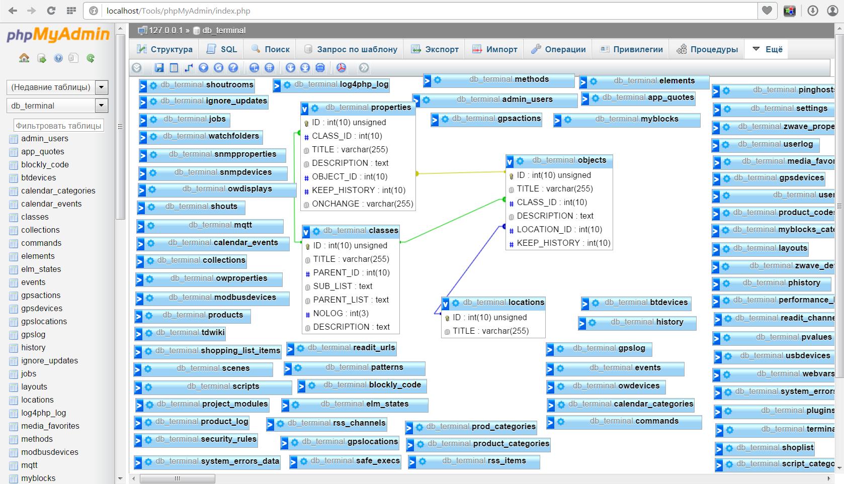

Во вложении структура БД МЖД. Пока могу сказать, что в двух разных таблицах locations и objects у нас одни и те же значения Bathroom, Bedroom, Hall, Kinderroom и тд. Хотя мое знакомство с базами достаточно поверхностное и лет 10 я не в теме, но помню , что это неправильно. Пока думаю

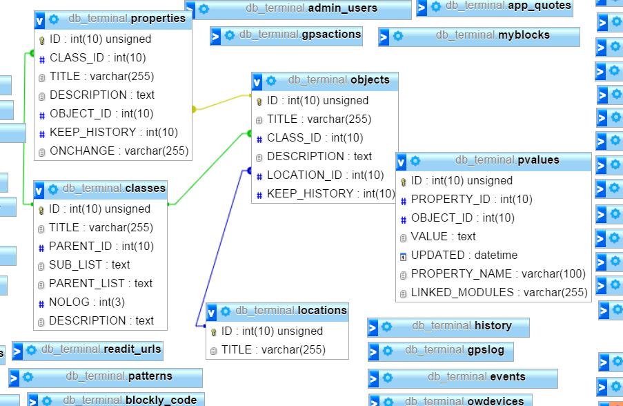

Вдогонку вопрос к знатокам.
посмотрите таблицу pvalues
почему названия отличаются от названия таблиц?
PROPERTY_ID, а таблица называется properties
OBJECT_ID а таблица называется objects

Сергей и говорил, что в инсталяторе не самая оптимальная структура.Михаил_Калуга писал(а):Всем спасибо.
locations и objects - это разные сущности: Расположения - это то, где кто-то/что-то находится, Объекты - то, с чем можно взаимодействовать.
Но, если есть необходимость расширить функционал Расположений за счет возможностей Объектов, то нет ничего плохого в создании связей 1 к 1 между ними. Избыточностю здесь может быть, разве что, поле Название. Но и эту особенность можно использовать с пользой.
У меня, например, нет в структуре разных локаций, как у Вас (Гараж, Подвал и т.д.), а есть одна Квартира с комнатами. Я бы мог в locations указать только квартиру, но тогда потеряется польза от Расположений вообще.
Потому я в locations храню сущности уровнем ниже - комнаты, так же как и в объектах.
Если Вы про PROPERTY_ID/PROPERTIES, то это соответсвует одной из общепринятых конвенций именования сущностей/атрибутов баз данных.Михаил_Калуга писал(а): посмотрите таблицу pvalues
В кратце:
1. Имена таблиц во множесвенном числе
2. Имена полей в единственном числе
3. Ключевое поле - ID
4. Суффикс _ID у полей с внешним ключем.

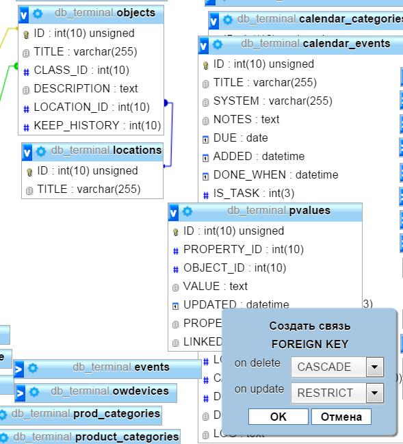

Я попробовал для наглядности создать связь между таблицами. Одни создались без проблем. А связь с таблицей pvalues не создается (вложение) подумал, что проблема в неточности написания, а потом увидел, что там где связи установились написано аналогично. Попробовал указать варианты при обновлении/удалении связь устанавливать не хочет. Это непринципиально.olehs писал(а): Если Вы про PROPERTY_ID/PROPERTIES,
