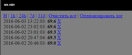

Подскажите с оптимайзером. Есть свойство объекта которое обновляется каждую минуту, но толи оптимайзер не дает сохранять каждое значение, т.е. мне надо чтобы все значения сохранялись внезависимости одинаковые они были или нет
Поставил модуль Optimizer и добавил свойство класса.
Но что-то все равно данные урезаются.

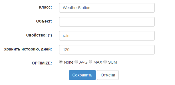

Господа, в чем смысл магических слов OPTIMIZE:
None AVG MAX SUM
что среднее, сумма чего? и как это связано с оптимизацией?
в коде с первого взгляда не понял)
