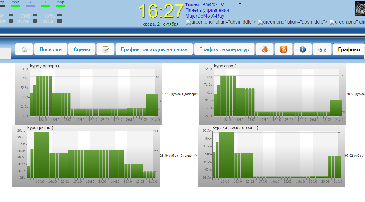

Измени немного свой код. и будет счастье.Amarok писал(а):обновился. и всё одно
<center><img src="/pChart/?p=USD.rate&unit=р&type=7d>ype=bar&width=500&gcolor=green&px=10&title=Курс доллара (%USD.rate% руб за 1 доллар)"> Код: Выделить всё
<center><img src='/pChart/?p=USD.rate&unit=р&type=7d>ype=bar&width=500&gcolor=green&px=10&title=Курс доллара (%USD.rate% руб за 1 доллар)'> Получи Cashback до 18% с покупок
- Amarok

Re: Поддержка websockets
Ой. Спасибо, мил человекAirKing писал(а):кавычки одинарныеAmarok писал(а):обновился. и всё одно

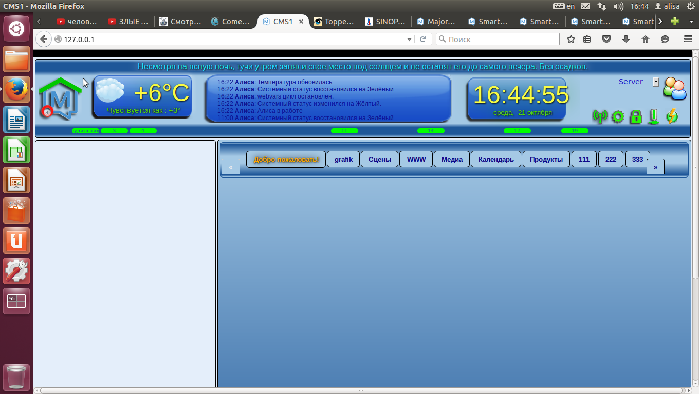

Может кто подскажет что не так ?
После обновления
После обновления
- 777.png (219.6 КБ) 12319 просмотров
У меня оказывается было - //$this->copyTree(ROOT.'saverest....
убрал //
обновился
и видео перестало показывать некоторое на домашних страницах посмотрел почему
и вот что, например это часть кода в админке:
а так оно становится при просмотре страницы в браузере:
может все объекты и свойства теперь надо в нижний регистр перевести?
для справки вот мой код для отображения видео в этом месте:
убрал //
обновился

// USBcam
stream_array[1] = "<span class="var_usbcam_stream">56320</span>";
width_array[1] = "<span class="var_usbcam_width">420</span>";
height_array[1] = "<span class="var_usbcam_height">315</span>";
N1 = "<span class="var_usbcam_current">1</span>";
// DCS_930
stream_array[2] = "<span class="var_dcs_930_stream">56320</span>";
width_array[2] = "<span class="var_dcs_930_width">420</span>";
height_array[2] = "<span class="var_dcs_930_height">315</span>";
N2 = "<span class="var_dcs_930_current">2</span>"; для справки вот мой код для отображения видео в этом месте:
А в меню этот-же код работает нормально и все показывает!!!!!
Мой -CONNECT-
- Vovix
- Сообщения: 1155
- Откуда: г.Ижевск
а с этими строчками
так вообще страшно показывать, что вытворяет!!!!
[#module name="thumb" url="rtsp://192.168.1.103:%DVR.stream%/user=%DVR.login%&password=%DVR.password%&channel=2&stream=0.sdp" width="%DVR.width%" height="%DVR.height%" enlarge="1" live="1"#] Мой -CONNECT-
