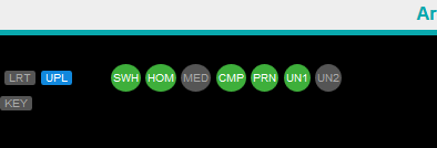

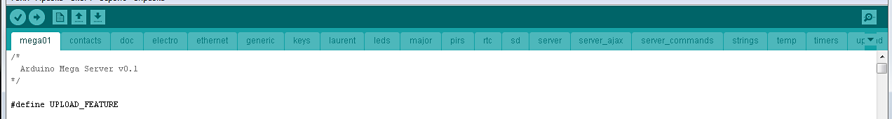

Скетч на Ардуино тоже не детский (см. скриншот). Основная фишка — модульная структура. Вы можете включать и отключать «ненужные» модули перед компилляцией. Браузерная часть кода поддерживает эту функцию и распознаёт (и позволяет управлять) состоянием модулей (см. скриншот 2). Всего доступно три состояния: вкл., выкл и неоткомпиллирован (не доступен для управления и оперативного включения и отключения).
- Модули в скетче
- ino.png (15.25 КБ) 24387 просмотров
- Модули в браузере
- modules.png (6.27 КБ) 24387 просмотров
