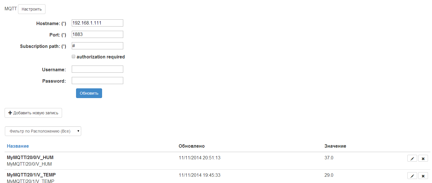

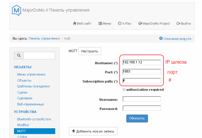

Неужели так трудно хоть одному кто добилсья вывода данных в majordomo запостить скрин настройки mqtt majordomo?
binladin
Сообщения: 143
Зарегистрирован: Чт фев 06, 2014 9:32 pm
Re: mysensors
Сообщение binladin »
jonyzs писал(а):Неужели так трудно хоть одному кто добилсья вывода данных в majordomo запостить скрин настройки mqtt majordomo?
Всё проще пареной репы - пропишите айпишник и # как subscription path и в случае нормальной работы клиента автоматически получите сообщения с него.
Я несколько дней мучался - сначала с эзернет-шилдом на шлюзе, потом с перепутанными проводками к nrf24 на клиенте, а потом с отсутствием сообщений на mqtt. И все проблемы оказались связаны с железками.

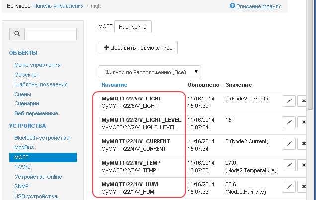

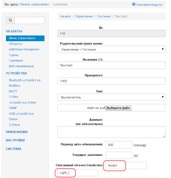

всё получилось. управление по mqtt работает без дополнительных скриптов и методов.
1. Настраиваем параметры шлюза MyMQTT
2. Запускаем на сервере скрипт php mqtt с помощью bat файла
3. После этого видим публикуемые шлюзом сообщения

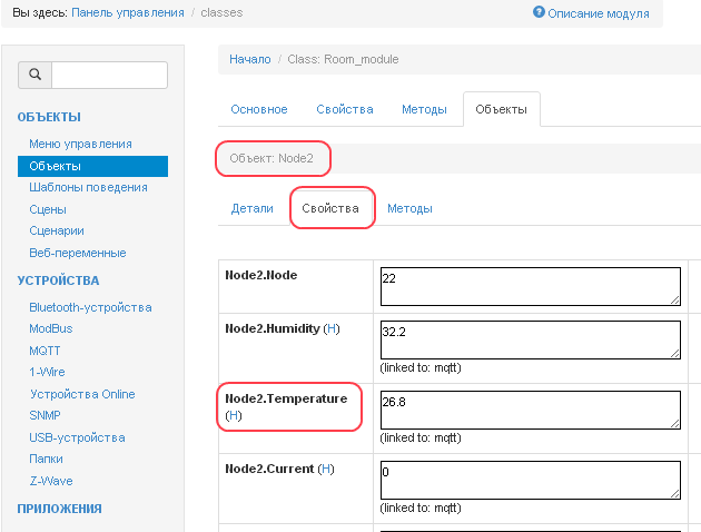

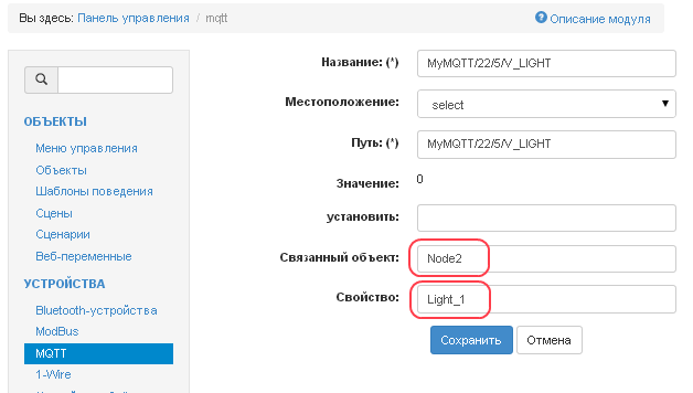

4. Выбираем объект, от которого приходит сообщение и его свойство. У меня например комнатный модуль Node2, температура.

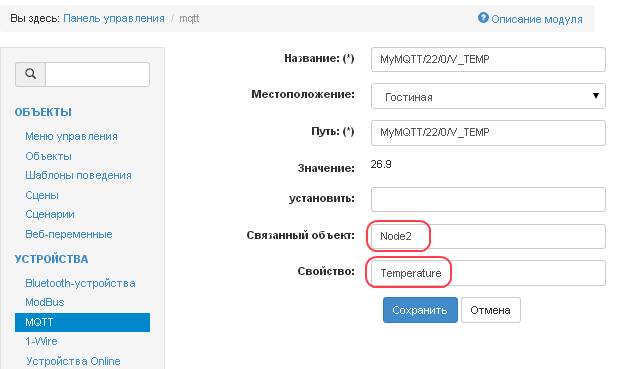

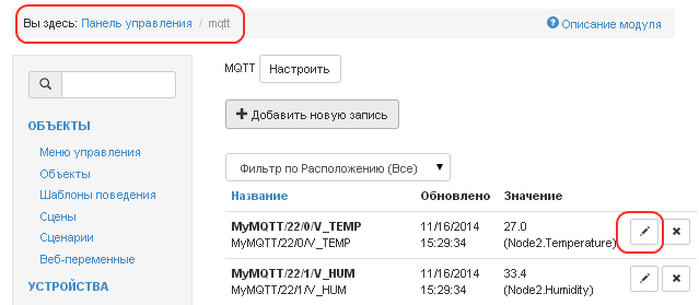

5. Открываем на редактирование пришедшее сообщение mqtt
заполняем поля "Связанный объект" и "Свойство" например для температуры
Аналогично для сообщения от источника света

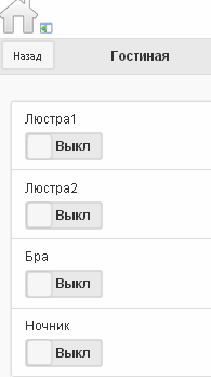

6. Управление источником света можно производить изменением свойства объекта, при этом автоматически отправляется в связанный mqtt топик сообщение с новым значением свойства.
для этого для объекта можно создать элемент управления типа переключатель в меню управления
настройка переключателя
всё работает, НО мы изменяем свойство объекта без контроля выполнения команды. При тестировании обнаружено, что при потере управляющего сообщения, в меню выключатель включен, а фактически источник света выключен. Также по неизвестной причине зависал скрипт mqtt_daemon.php и не реагировал на входящие сообщения.
Думаю требуется другой метод отправки сообщения на mqtt-шлюз, без изменения свойства объекта. А свойство объекта изменять по пришедшему от шлюза сообщению.
