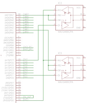

А по подробнее, про данный девайс, что на фото.
Какая основа. Что за протокол?
Я так понял что в основе протокол "от автора"?

shemnik69 писал(а):А по подробнее, про данный девайс, что на фото.
Одна из первых моих самоделок.
Хаб постоянно опрашивает устройства - "Есть Чё"? При положительном ответе отсылает на компьютер. Была даже попытка организовать хабы в кольцо. При отсутствии ответа отсылается, что устройство потерялось.
Поскольку на каждое устройство идёт свой кабель, то можно подать питание и поломка устройства не влияет на всю сеть.

1. В основе как понял Atmega 32 ( :D )/
2. Судя по схеме цепи RX/TX разделены? Т.е по сути полный дуплекс.
3. Если мастер (т.е хаб) постоянно запрашивает (статус) то о какой коллизии идет речь?

shemnik69 писал(а):1. В основе как понял Atmega 32 ( :D )/
Я использовал ATMega162
shemnik69 писал(а):2. Судя по схеме цепи RX/TX разделены? Т.е по сути полный дуплекс.
Нет. Они заходят на драйвер для RS485.
shemnik69 писал(а):3. Если мастер (т.е хаб) постоянно запрашивает (статус) то о какой коллизии идет речь?
Это разные варианты. Схема для звезды, описание для общей шины.
