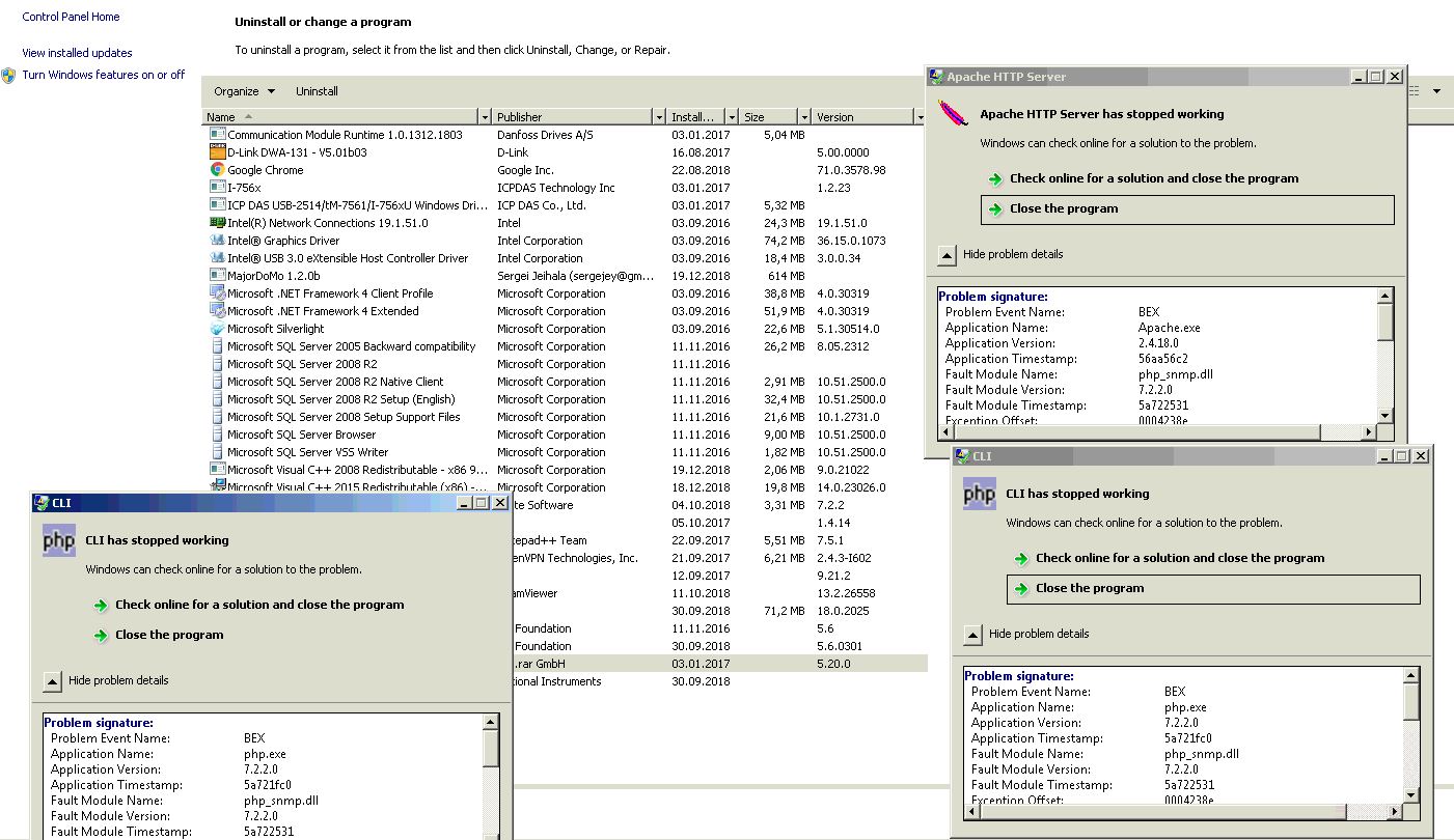

Та же проблема. Полностью удалил majordomo, удалил папку. Переустановил все .net c++ framework. Установил majordomo из инсталлятора - вот такой набор ошибок. Либо где то куски остались, либо винда поломалась....

Re: Прекращена работа программы Apache HTTP Server
Какая версия винды?FredP писал(а): Вс дек 30, 2018 10:59 am Та же проблема. Полностью удалил majordomo, удалил папку. Переустановил все .net c++ framework. Установил majordomo из инсталлятора - вот такой набор ошибок. Либо где то куски остались, либо винда поломалась....
Windows 7 embedded standart 32bit. Уже не знаю что и как чистить...
Принимаю любые советы =)
