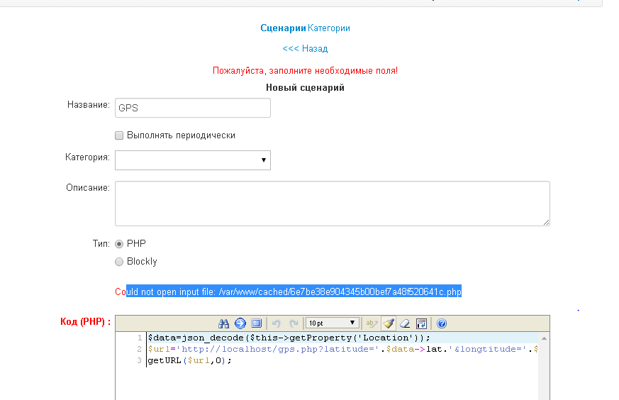

Re: Подключеие MQQT Windows
Сообщение tammat »
Спасибо...
Не понял что за ошибка при сохранении сценария.
Could not open input file: /var/www/cached/6e7be38e904345b00bef7a48f520641c.php
Надо проверить есть ли права на запись в /var/www/cached/ -- система туда пишет php-файл, чтобы проверить его синтаксис.

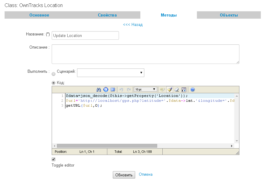

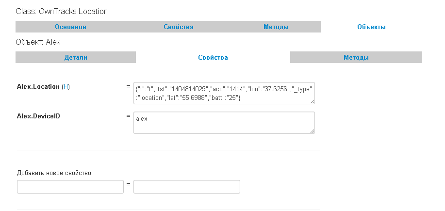

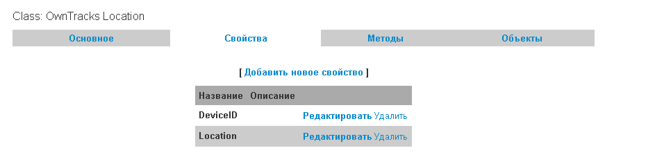

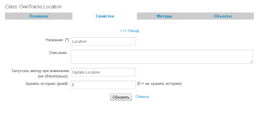

Добрый день!
Не могу настроить обновление
Создал класс
Что нужно указывать на нижестоящем рисунке (Метод при обновлении или сценарий)?
Если запускаю сценарий данные обноляются, автоматически при изменения значения -нет.
