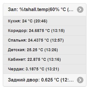

- 1.JPG (25.46 КБ) 10349 просмотров
Макросы %object.property%
Re: Макросы %object.property%
