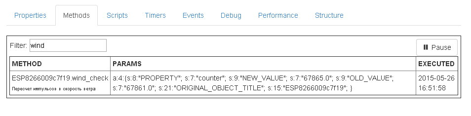

Добавил в метод этот код в MD, все равно не считает
А зачем проверять что в $counter есть числовые элементы NEW_VALUE и OLD_VALUE?
Они же приходят судя по картинке
- Ведь здесь текущие и предыдущие показания есть?
- Метод wind_Check.png (13.76 КБ) 6894 просмотра

Ну во первых я не знаю откуда они приходят и в каком виде.Controer писал(а):А зачем проверять что в $counter есть числовые элементы NEW_VALUE и OLD_VALUE?
Во вторых я уверен на 100% что они числовые. Поэтому добавлена проверка.
