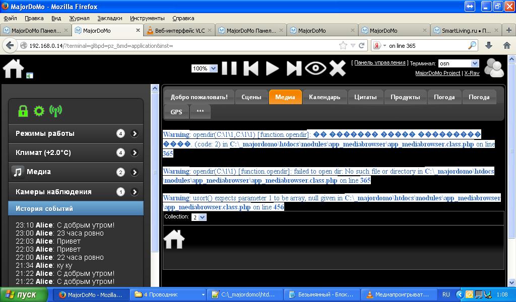

ошибки выскакивают !!! (
Warning: opendir(C:\1\1,C:\1\1) [function.opendir]: �� ������� ����� ��������� ����. (code: 2) in C:\_majordomo\htdocs\modules\app_mediabrowser\app_mediabrowser.class.php on line 365
Warning: opendir(C:\1\1) [function.opendir]: failed to open dir: No such file or directory in C:\_majordomo\htdocs\modules\app_mediabrowser\app_mediabrowser.class.php on line 365
Warning: usort() expects parameter 1 to be array, null given in C:\_majordomo\htdocs\modules\app_mediabrowser\app_mediabrowser.class.php on line 456)
в чем проблемка может быть ?
