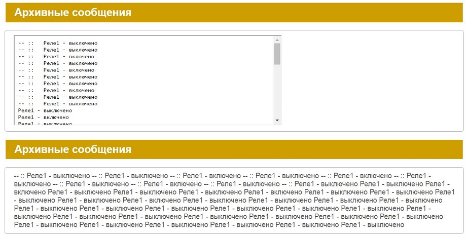

Вот сама страничка. Не получается навести красоту.
Первый вариант имеет минус - он статичен.
Второй лишен этого недостатка, но не получается сделать конец строк. Все строки идут одна за одной.
Подскажите кто разбирается
ALARM_20170401.rar
(705 байт) 199 скачиваний
получилось прикрепить время, но портянка получилась знатная :lol:

причесал малость
при событии
AlarmLog = "Выход D29. Реле2. ВЫКЛЮЧЕНО";
           alarmLoger(String (AlarmLog));
Штамп времени+событие
void alarmLoger(String AlarmLog){
   File alarm = SD.open("Alarm.txt", FILE_WRITE);
        alarm.print(String (year()));
        alarm.print("-");
        if(month() < 10) {alarm.print('0');}
        alarm.print(String (month()));
        alarm.print("-");
        if(day() < 10) {alarm.print('0');}
        alarm.print(String (day()));
        alarm.print(" ");
        if(hour() < 10) {alarm.print('0');}
        alarm.print(String (hour()));
        alarm.print(":");
        if(minute() < 10) {alarm.print('0');}
        alarm.print(String (minute()));
        alarm.print(":");
        if(second() < 10) {alarm.print('0');}
        alarm.print(String (second()));
        alarm.print("\t");
        alarm.println(String (AlarmLog));
        alarm.close();
в текстовике получаем:
2017-04-01 21:10:48 Выход D28. Реле1. ВКЛЮЧЕНО
2017-04-01 21:10:48 Выход D29. Реле2. ВЫКЛЮЧЕНО
