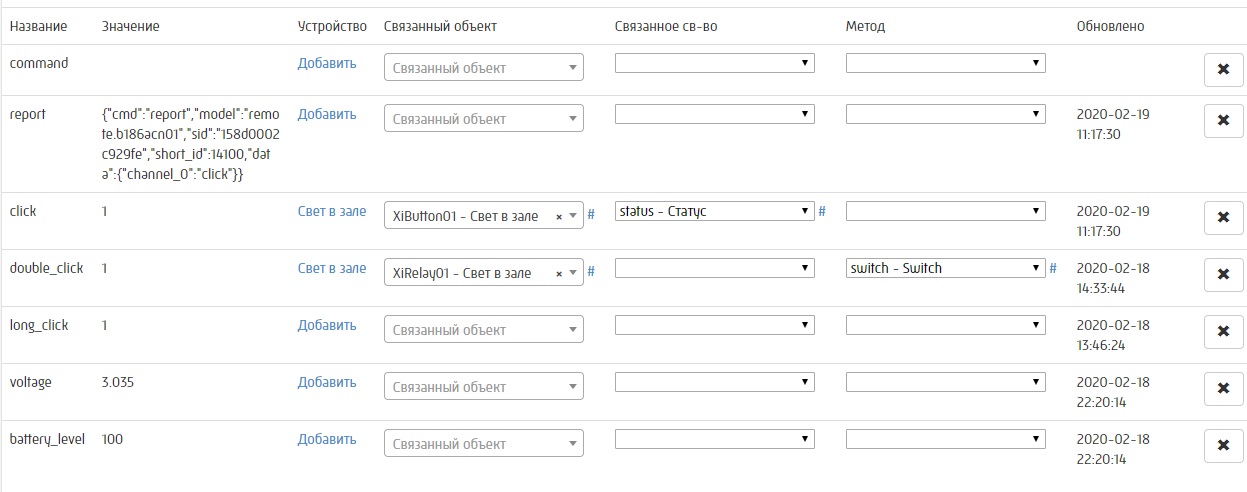

По этой схеме тоже работает.nick7zmail писал(а): Ср фев 19, 2020 10:33 am Странно. Такие глюки именно из за этого обычно.
Ок...а если по-другому попробовать? У кнопки выбрать в объекте - Реле выключателя, свойство пустое, а метод - switch. На сколько адекватно так будет работать?
- nick7zmail
- Сообщения: 7573
В михоум есть локальные сценарии, которые не требуют связи с китаем, и работают без тормозов. Привязка кнопки к выключателю - как раз такой простой случай, и сценарий должен отображаться, как локальный, и работать даже без интернета. Ещё есть различные проекты типа zigbee2mqtt, sls, zesp - которые позволяют вообще избавиться от сяоми шлюза. Есть даже вариант - в котором плата шлюза меняется на самодельную, и вполне себе работает локальным образом в принципе без доступа в сеть. Привязки так же есть внутри этих проектов. Так же помимо сяоми появляется возможность поддержки кучи зигби оборудования...

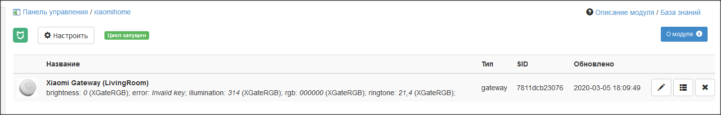

После сброса шлюза и повторного подключения (с перепривязкой кубика), кубик перестал обнаруживаться модулем. При этом все команды на сам шлюз ходят, а сам кубик видится из телефона и из модуля Xiaomi miIO. Включил дебаг, но в хрее ничего полезного нет (. кроме timeout:
18:13:51 0.84678400 {"cmd":"iam","port":"9898","sid":"7811dcb23076","model":"gateway","proto_version":"1.1.2","ip":"10.50.0.254"}
18:13:51 0.77201700 Xiaomi data timeout... Try reconnect
18:12:50 0.34798200 {"cmd":"iam","port":"9898","sid":"7811dcb23076","model":"gateway","proto_version":"1.1.2","ip":"10.50.0.254"}
18:12:50 0.29990600 Xiaomi data timeout... Try reconnect
18:11:49 0.86426400 {"cmd":"iam","port":"9898","sid":"7811dcb23076","model":"gateway","proto_version":"1.1.2","ip":"10.50.0.254"}
18:11:49 0.75598900 Xiaomi data timeout... Try reconnect
18:10:49 0.18421900 {"cmd":"iam","port":"9898","sid":"7811dcb23076","model":"gateway","proto_version":"1.1.2","ip":"10.50.0.254"}
18:10:31 0.81850700 Init cycle restart
Подскажите плиз как отлаживать и искать проблему.
Заранее благодарен за помощь...

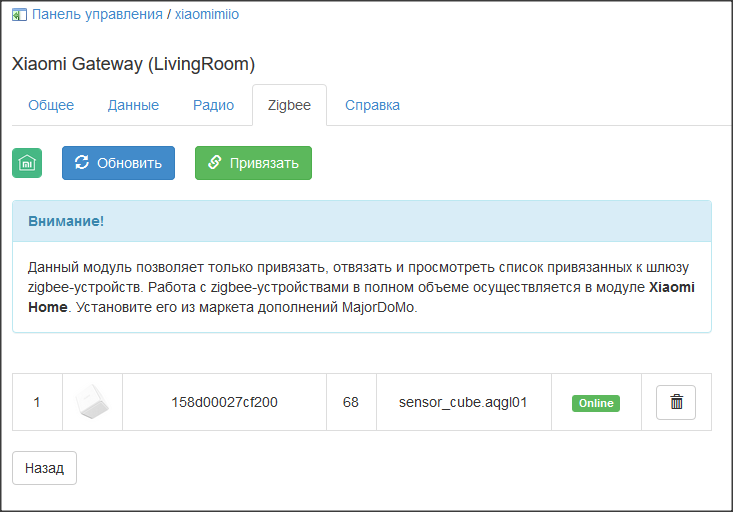

- это скрин из Xiaomi miIO модуля

- это скрин из Xiaomi Home модуля

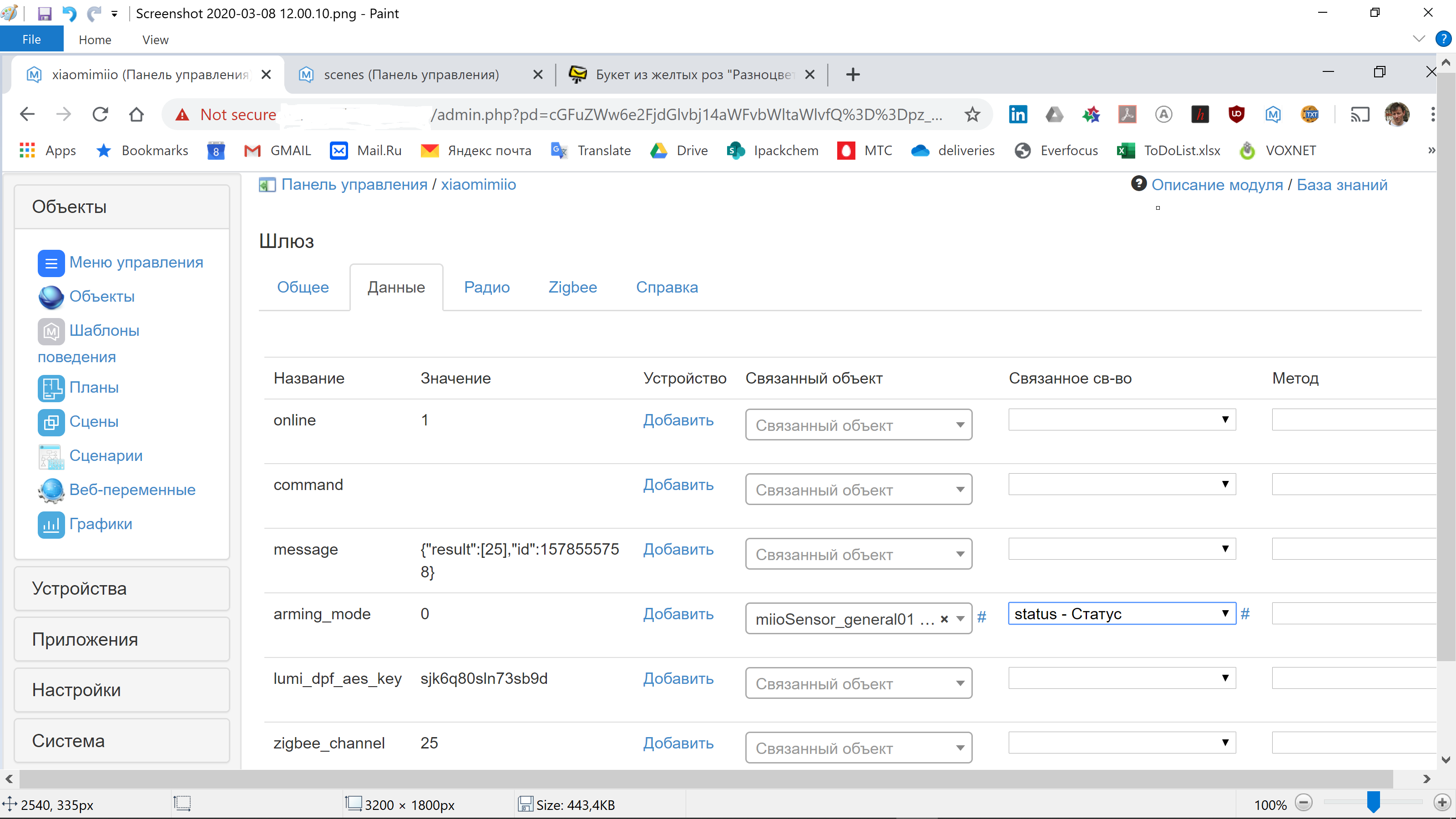

Добрый день, уважаемые форумчане и знатоки МЖДМ.
Никак не могу разобраться, почему шлюз Xiaomi Gateway 2 не меняет свой статус....
Т.е. через MiHome я меняю его статус (оповещение вкл/выкл). А тоже самое через МЖДМ сделать не получается (arming_mode все время в 0).
Куда копать, подскажите, пож.
