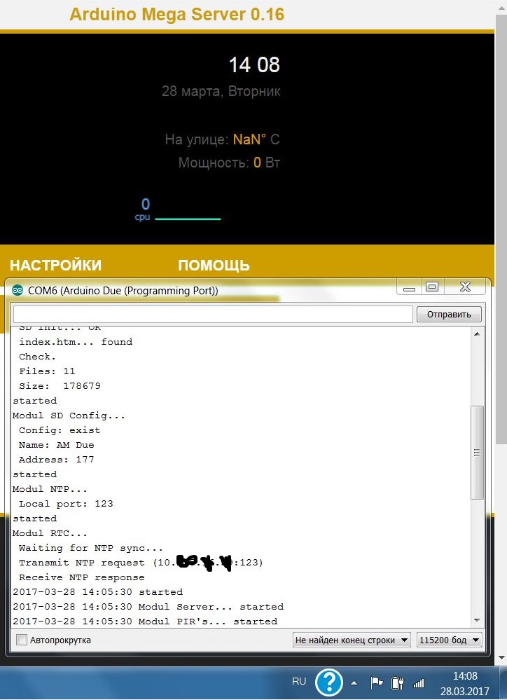

Спасибо в очередной раз! Реально полезное дело. Осталось разобраться с синхронизацией времени. В настройках этернета указал все правильно. Все сервера на ЕСП получают время без проблем. Но в Меге другой код ( через IP ). Менял кучу адресов NTP - не помогает. Тот адрес, что указан в дистрибутиве из Молдовы пингуется, но время ожидания ответа превышает все нормы.
И еще прошу совета. Запустил связку двух АМС на Меге и WeMos_D1_mini в расширенной версии. Надо создать отдельную тему для обсуждения или корректно продолжать в теме про плату Robot Dyn ?

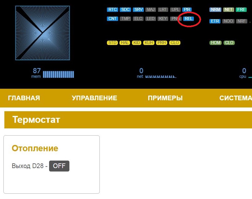

Описание работы RELE
Сообщение ser009 »
Напишу немного об управлении с которым буквально на днях разобрался.
Добавил в код ещё одну секцию rele.
Вывел её состояние на панель.
Чтобы сильно не пились код состояние реле будем получать из уже готового запроса немного его исправив. Добавляем входа которые нужно опрашивать во время выполнения функции

Теперь что касается управления. (это мое решение и если есть замечания с удовольствием их выслушаю)
Добавил в Arduino вкладку "rele"

сама кнопка на страничке
 <p>Выход D28 - <button type="button" onclick="GetButton1()" id="D28">...</button> </p> <br /><br />

serghei писал(а):Спасибо в очередной раз! Реально полезное дело. Осталось разобраться с синхронизацией времени. В настройках этернета указал все правильно. Все сервера на ЕСП получают время без проблем. Но в Меге другой код ( через IP ). Менял кучу адресов NTP - не помогает. Тот адрес, что указан в дистрибутиве из Молдовы пингуется, но время ожидания ответа превышает все нормы.
Не могу проверить внешние IP адреса, т.к. нахожусь на работе и не имею прямого доступа в интернет, все через прокси с паролями. Но у нас в локалке есть свой NTP сервер прописал его и вуаля все работает.

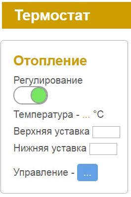

Хочу прикрутить вот такие переключатели.
Взято с онлайн конструктора https://proto.io/freebies/onoff/. Может кто делал уже такие?
Ещё нужна реализация отправки данных в переменную Arduino ( верхняя и нижняя уставки ). Для удобной настройки порогов термостата

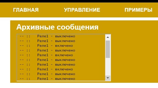

Сегодня попытался добавить логер событий на sd-карте.
Очень удобно отслеживать события.
Файл создается, дополняется событиями.
Пока не разобрался как привязать запись времени.
