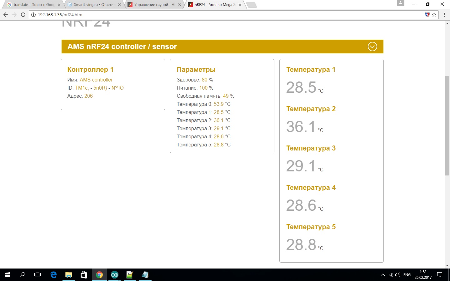

Помаленьку переезжаю на AMS
Пока перетащил 5 температур. Времени мало по вечерам сижу.

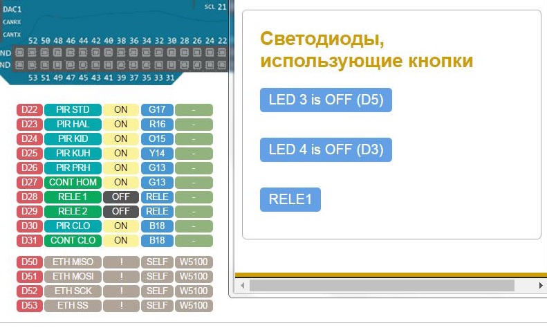

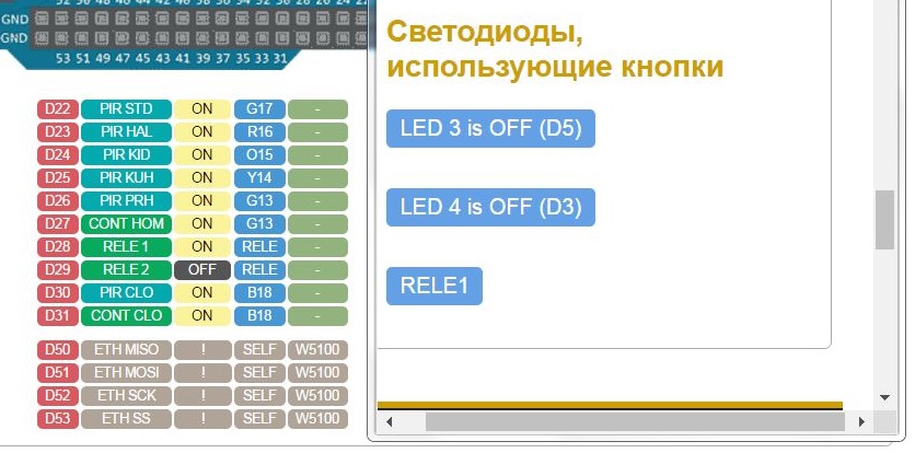

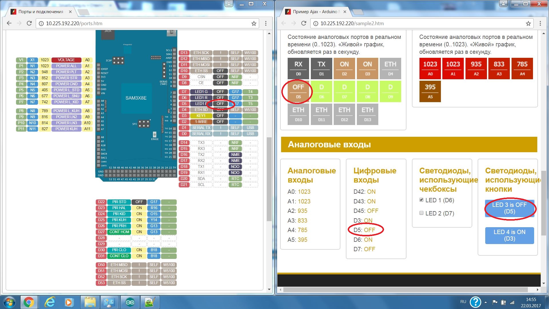

Вот простой вопрос. На вкладке ПРИМЕР AJAX в нижней части страницы есть примеры управления: чекбокс и кнопки. Но как-то странно они себя ведут относительно страницы СОСТОЯНИЕ ПОРТОВ.
Разбираюсь ...

В общем разобрался с управлением.
Теперь при нажатии кнопки физически меняется и корректно отображается состояние выхода.
