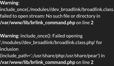

nick7zmail писал(а):
woow писал(а):у меня ещё такая мысль, а что если всё почистить что касается Broadlink, хватит ли деинсталлировать или ещё какие то папки или регистры надо стереть и тогда заново всё инсталлировать, может так всё станет на свои места.
Вот все папки модуля https://github.com/nick7zmail/MajorDoMo ... .автоматом чистится только modules и templates. Остальное можно попробовать руками удалить. Так же таблицы в базе dev_httpbrige_devices и dev_broadlink_commands. Но таблицы при удалении по идее должны автоматически удалиться...просто проверьте...
Я же попробую помониторить температуру. (раньше не заморачивался за мониторинг...но рукой трогал - всё норм было...ща попробую статистику собрать с включенным циклом и без него).
Деинсталировал Broadlink плагин, и тут начало система ругаться
а если плагин поставить обратно, то все установки остаются, т.е. надо что руками почистить как вы и писали, но где не сумел найти и поиск по примете broadlink* результатов не дал, пострадал и mqtt весь плагин там полный бардак, графики тоже перестали отображаться

А почему у Вас broadlink.class.php инклюдится с двойным слешем в пути после .modules//?
уберите один лишний, это гдето в скриптах у вас

dmw писал(а):А почему у Вас broadlink.class.php инклюдится с двойным слешем в пути после .modules//?
Ну вот и хочу всё почистить, как убрать, а потом чистый поставить Broadlink Modul,
