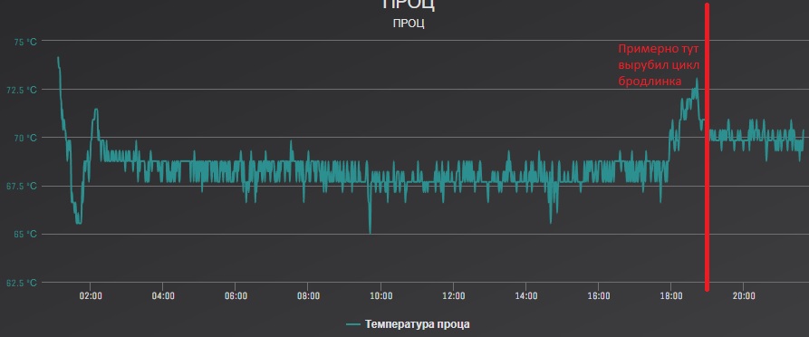

Я же попробую помониторить температуру. (раньше не заморачивался за мониторинг...но рукой трогал - всё норм было...ща попробую статистику собрать с включенным циклом и без него).

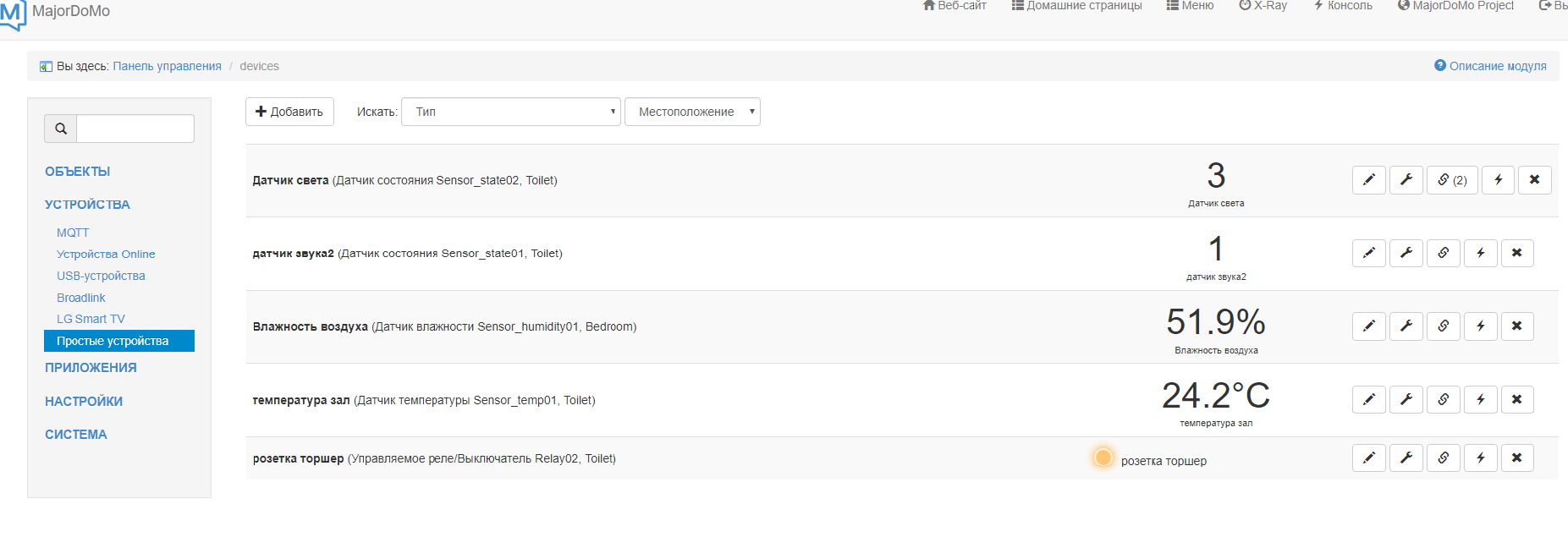

Re: [Модуль] Broadlink
Спасибо за ответ,
но я не могу понять как заставить работать скрипт?я хочу, что бы включалась розетка при уровне света меньше порогового.... но почему то ничего не происходит?
Я же могу добавить код, либо в любом методе датчика света, либо розетки, верно? \либо там же, в методах объекта ( датчик света либо розетка, указать сценарий в котором записан код)
и датчик света А1 показывает 3 уровня, проверил
- Безымянный.png (52.69 КБ) 6926 просмотров
- nick7zmail
- Сообщения: 7573
Окей)) У меня просто нет А1, писал код для него "вслепую")) и давно его не трогал...так что не помню, что там...Pasha_dom писал(а): и датчик света А1 показывает 3 уровня, проверил
Скрипт можно заставить работать только по расписанию, указав его в модуле cron, планировщик, будильник, или выбрать время выполнения в самом скрипте....или вписать в методы класса таймер onnewhour или onnewminute.Pasha_dom писал(а):но я не могу понять как заставить работать скрипт?я хочу, что бы включалась розетка при уровне света меньше порогового.... но почему то ничего не происходит?
С методом уже всё чуть проще...его можно запускать по изменению свойства. В вашем случае в методе датчика света, привязанном к свойству света...в розетке если вписать - он будет выполняться только при переключении розетки. Сценарий тоже можно указать, который будет выполняться по изменению свойства.Pasha_dom писал(а):Я же могу добавить код, либо в любом методе датчика света, либо розетки, верно? \либо там же, в методах объекта ( датчик света либо розетка, указать сценарий в котором записан код)
Хотя условия, указанные в "выполнять при изменении" в датчике света - по идее тоже должны работать...если не работают - это в тему по простым устройствам...
Как и обещал - помониторил температуру.... Примерно в 19:30 сегодня вырубил цикл бродлинка...практически ничего не изменилось...наоборот - даже побольше стала =D...ну думаю если дать постоять побольше (около суток) - вернется к предыдущему уровню.nick7zmail писал(а): Я же попробую помониторить температуру. (раньше не заморачивался за мониторинг...но рукой трогал - всё норм было...ща попробую статистику собрать с включенным циклом и без него).
