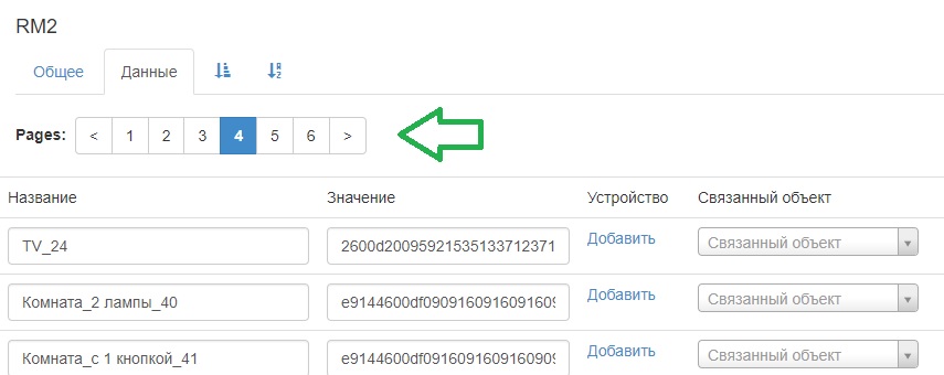

Ура!!! Кажется получилось сделать разбиение по страницам...не уверен, что на 100%, но вроде основной функционал работает...

Re: [Модуль] Broadlink
Урраа!! Отлично, спасибо!
А то я уже так стал привыкать - сменю свойство, жду 5 минут
