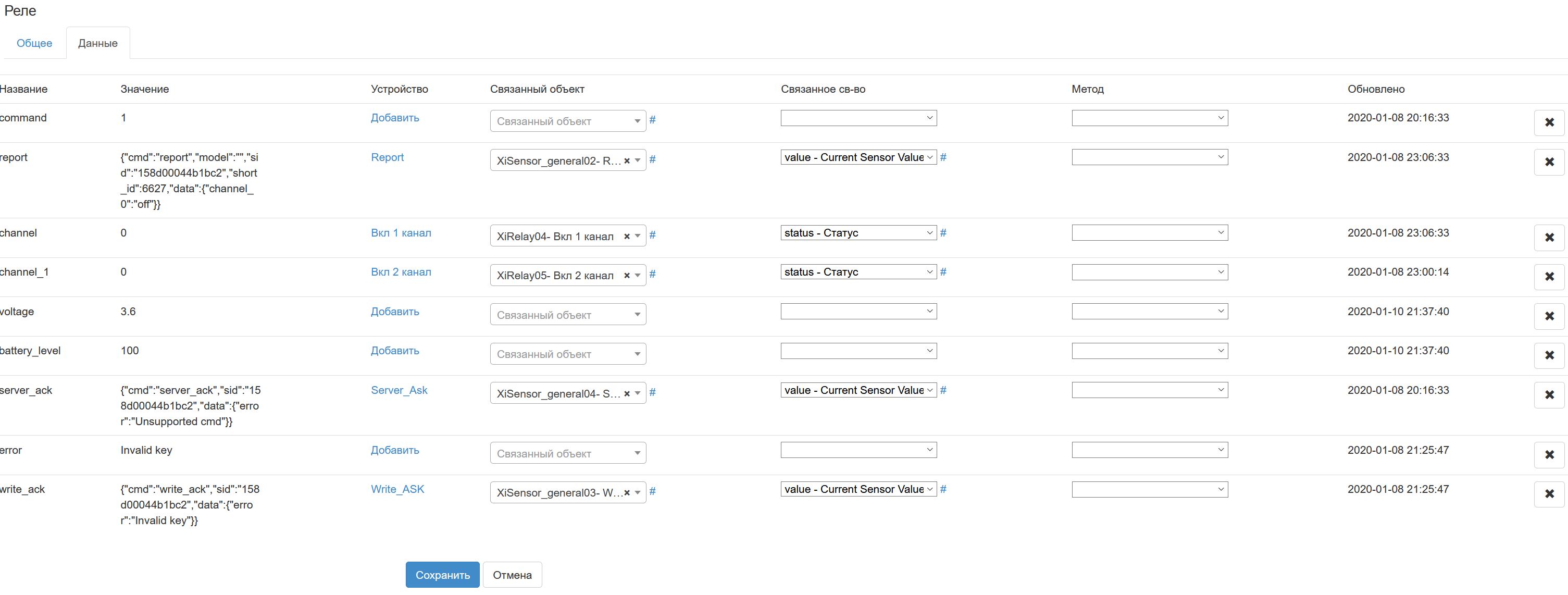

Ну собственно посмотрел - рили китайцы добавили реле в API...
Работает пошустрее, чем через z2Mqtt
Единственное - модуль нужно обновлять ибо данные криво разбирает модуль - например нет инфы про мощность...
Interlock работает, чтобы его включить, нужно сначала включить любой канал, а уже потом включать интерлок в настройках.

Новость не то что хорошая а просто а.....фигенная!! Только я не понимаю как его из major включать?? Обновил модуль, ничего нового в свойствах не появилось. Всё как у меня было раньше так и осталось. Или теперь можно состояние не только считывать но и записывать?
