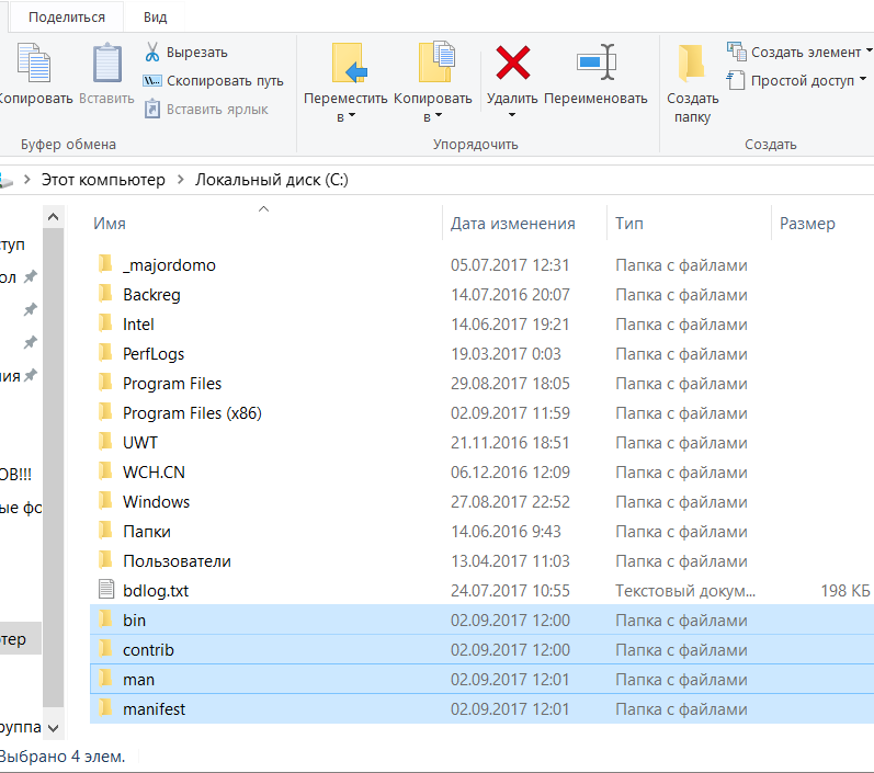

Переместил в корень диска C, но это не помогло.
Мне кажется проблема не в распаковке архива, а в том что его просто нет (не закачивается в папку SharedData).
