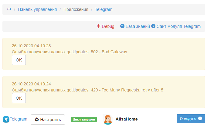

Постоянно получаю две ошибки:
26.10.2023 04:10:28Ошибка получения данных getUpdates: 502 - Bad Gateway
26.10.2023 04:10:24Ошибка получения данных getUpdates: 429 - Too Many Requests: retry after 5
Скриншот ошибокSPOILER_SHOW
Подскажите, как побороть ошибки?
Пример ошибки
Пример ошибки
502 проблемы тлг или каналов связи, скорее всего временный бан после 429
429 ограничение тлг на частоту запросов, не кликай часто
klejnov
Сообщения: 62
Зарегистрирован: Чт июн 28, 2018 4:31 am
Откуда: Бобруйск
Сообщение klejnov »
Logrus писал(а): Пт окт 27, 2023 1:29 pm 502 проблемы тлг или каналов связи, скорее всего временный бан после 429
А ничего и не кликаю. Ошибка постоянно в одно и тоже время - в 4 утра :|

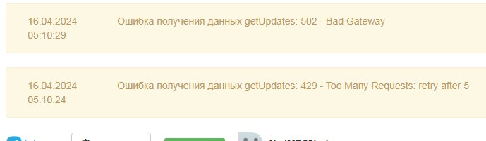

Nail
Сообщения: 377
Откуда: Самара
Сообщение Nail »
тоже ошибки(

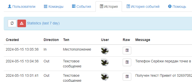

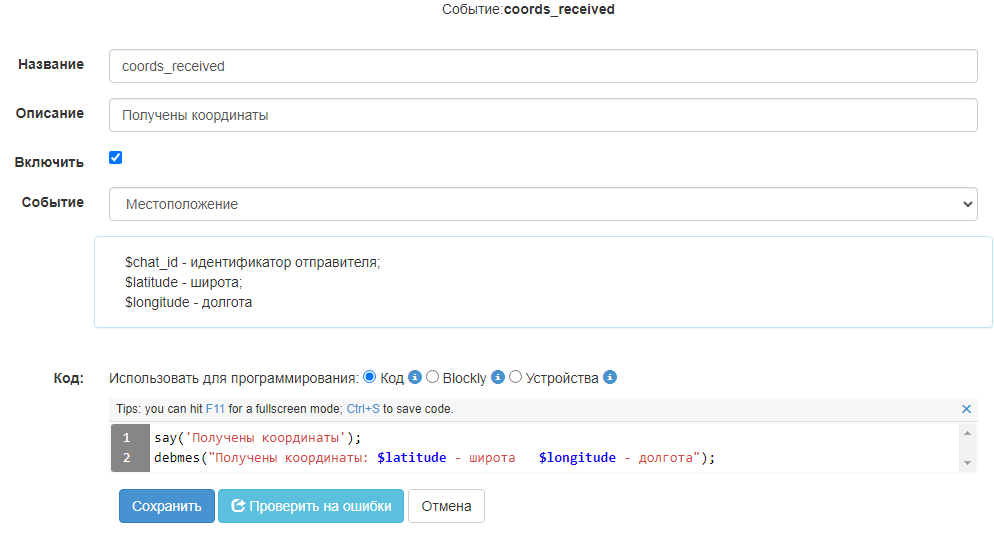

Bagir
Сообщения: 1615
Сообщение Bagir »
Что то у меня перестало работать событие "Местоположение" в модуле Телеграм. Помню не так давно было обновление у этого модуля.
А вот в истории видно, что коры приходят.
Событие "Текстовое сообщение" отрабатывает нормально.
В Raw данных координаты есть. Может только формат сообщения изменился.
Вот я не помню, были координаты ранее в колонке Message или нет.
