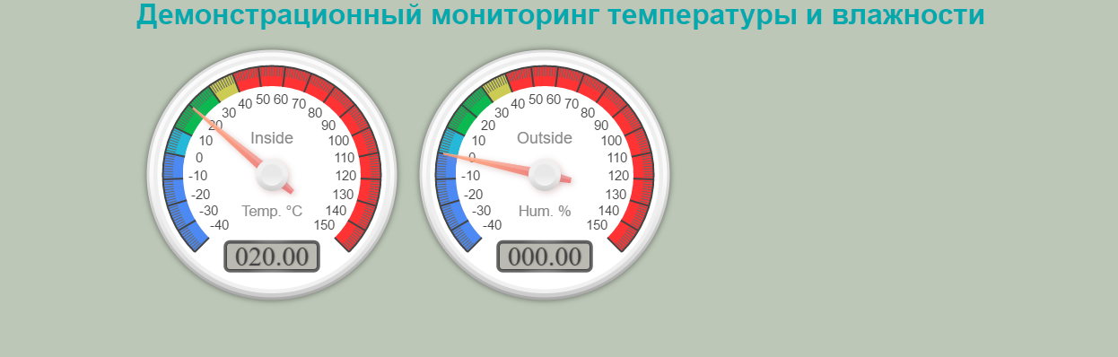

serghei писал(а):Отлично ! Теперь воткни на SD карту файл Full18.htm отсюда viewtopic.php?f=19&t=3168&start=30#p40876. И замени
function getFull18Data() {
  var request = new XMLHttpRequest();
  request.onreadystatechange = function() {
    if (this.readyState == 4) {
      if (this.status == 200) {
        if (this.responseXML != null) {
          // net activ
          insertTick(30, bufferCpuLoad2);
         try {
                data_val7 = this.responseXML.getElementsByTagName('tmpTemp')[0].childNodes[0].nodeValue;// tmpTemp замени на свой 'dtempHOME'
            } catch (err) {
                data_val7 = "99";
  } // request.onreadystatechange = function()
И на выходе получишь такую же картинку. С лишним кодом думаю разберешься сам. Удачи!
PS На месте второго спидометра прицепи влажность ))))
Ух тыж... Заработало! Я даже не ожидал. :D
Скриншот 06-02-2017 220031.png (80.77 КБ) 12044 просмотра

А теперь в соответствующую тему " Визуализация". Продолжение там. ( а чего картинка не прицепилась и значения??)
Android2i2
Сообщения: 18
Зарегистрирован: Вс фев 05, 2017 2:19 pm
Re: Arduino Mega Server
Сообщение Android2i2 »
serghei писал(а):А теперь в соответствующую тему " Визуализация". Продолжение там. ( а чего картинка не прицепилась и значения??)
Картинку прикрепил. Осталось разобраться только с выводом на "спидометр" влажности. Но это уже завтра. Спасибо ещё раз за помощь.
