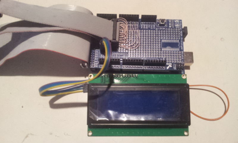

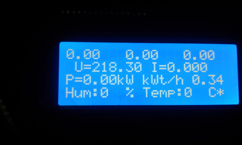

Ну вот,как я и предполагал надо очень точно выставить смещение 2.5 вольта.
Теперь по-порядку.
Скетч загружен,сверху ардуины mega sensor shield v2.0,датчик напряжения подключен,
вместо токового-многооборотный подстроечник.Выставляем очень точно 2.5 вольта.
На экране-ток равен 0!Дальше-больше.На свободных аналоговых выводах 1.54 вольта.
(Измеряем на тройках-пинах.Причем если двумя руками держать щупы между нулем
и сигналом и коснуться пальцем любого свободного нуля-напряжение падает до 0,24 вольта
на всех свободных аналогах!) Что еще раз убедило меня в наводках.Для дальнейшей борьбы
с ними придется переделать токовый шилд и отказаться от 712 датчиков в пользу трансформаторов
тока(не разборные на 20 ампер на али стоят полтора бакса!)
Попытаюсь прикрепить фото с кинескопа

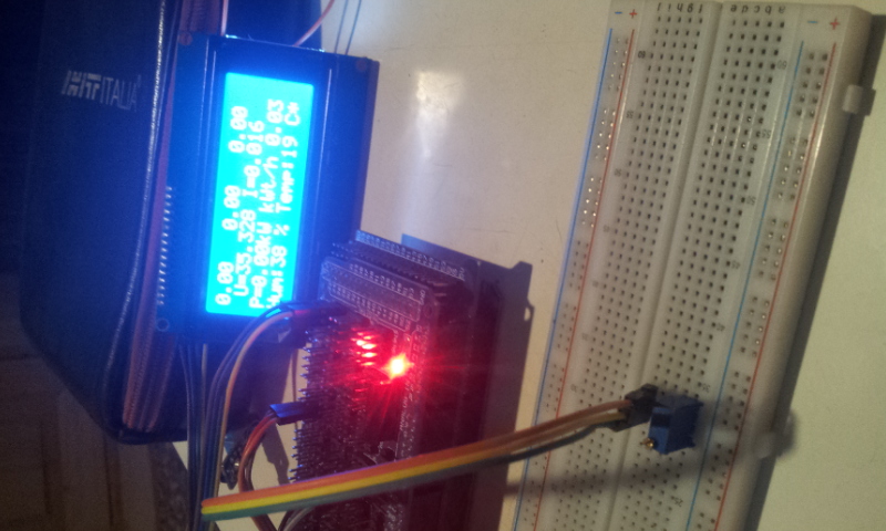

Re: POWER MONITOR на Arduino
Из объяснения непонятно как вы выставляете 2.5 В. Кусок схемы было бы неплохо. И как можно точно выставить, если каналы влияют друг на друга?

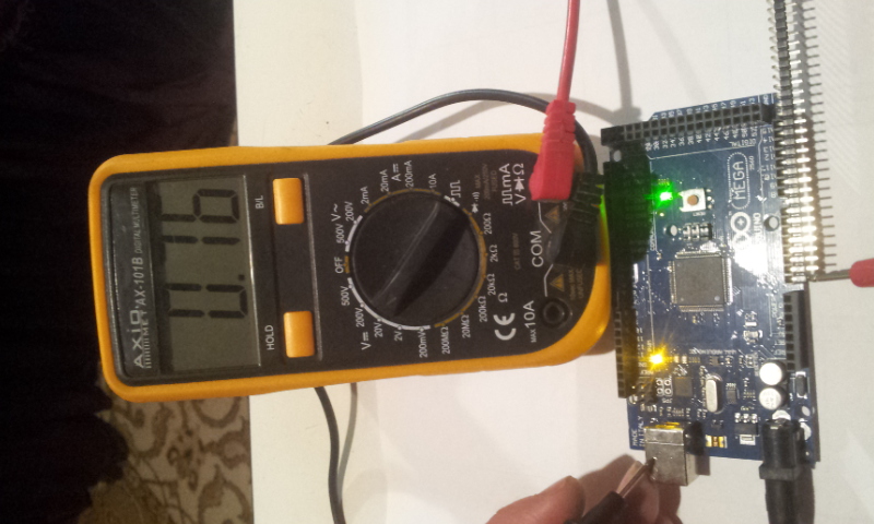

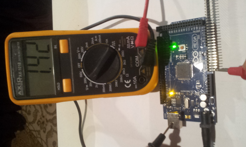

Трудно одному мерить и фотографировать)).
В ардуине скетч от BATONS.Измеряя напругу на А0 виден резкий провал напряжения.
Дальше собирается "бутерброд" для удобства дальнейшего подключения токового шилда.
