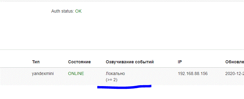

AAU писал(а): Пн янв 04, 2021 1:15 pm Странно. Если я в настройках Алисы мини ставлю локально, то на главной модуля пишет "облако". И наоборот.
не понимаю( я про облако в одном месте вижу

AAU писал(а): Вс янв 03, 2021 6:58 pm Установил модуль, Алиса мини сразу подхватилась без перехода на страницу авторизации, разговаривает. Но получаю несколько ошибок.
В настройках станции перепутаны чекбоксы локально и облако.
При нажатии кнопки редактирования облачных устройств получаю предупреждения:
апдейт от автора прилетел с исправлением уже

xor писал(а): Пн янв 04, 2021 7:13 pm
Изображение Connect
Сообщения: 2044
Re: [Модуль] YaDevices (yadevices)
Сообщение xor »
kas5858 писал(а): Вт янв 05, 2021 1:04 am ...
понял) автору отпишу.
если раздражает, поменяйте в .\htdocs\templates\yadevices\yastations_search_admin.html в 59, 60 строках так:
 <td>
  [#if TTS="0"#]Нет[#endif TTS#]
  [#if TTS="1"#]Локально<br/><nobr>(&gt;= [#MIN_LEVEL_TEXT#])</nobr>[#endif TTS#]
  [#if TTS="2"#]Облако<br/><nobr>(&gt;= [#MIN_LEVEL_TEXT#])</nobr>[#endif TTS#]
 </td>

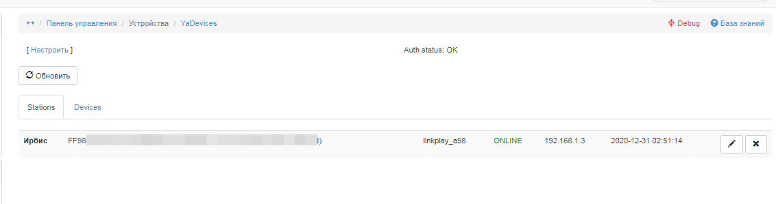

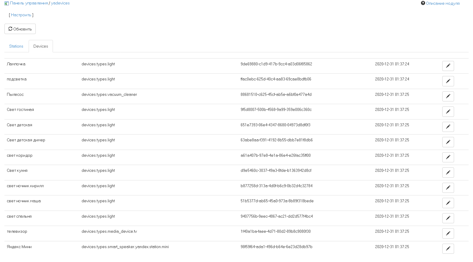

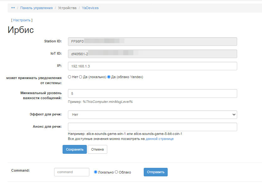

Решил разобраться с упорным молчанием Ирбисов (дома стоят две колонки). Переустановил модуль и вдруг одна из колонок заговорила! Тут я понял, что на говорящую колонку, на вкладку настройки самой колонки, помимо токина пробросился IoT ID , а на молчащей колонке только токин, IoT ID нет. Хотя на вкладке Devices на этой,молчащей, колонке IoT ID присутствует. Манипуляции в виде удаления колонки не помогают. Подскажите, как победить? Как сделать, чтобы IoT ID пробросился? Или как его вручную прописать?

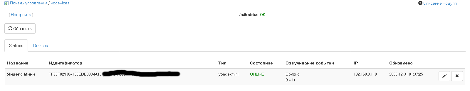

Выручайте братцы! Перечитал весь форум, делаю все по инструкции, молчит yandexmini и локально и в облаке:

Smirnoff1976 писал(а): Ср янв 06, 2021 8:19 pm Выручайте братцы! Перечитал весь форум, делаю все по инструкции, молчит yandexmini и локально и в облаке:
Yandex Username: попробуйте ввести без @yandex.ru на конце
Гуру, подскажите, где в модуле хранится Идентификатор устройств?
P.S.:Насколько позволяет мне рассуждать мое остаточное знание, просмотрев код модуля, обращение идет к базе данных но в db_terminal ничего найти не могу (ПЫ.СЫ.: не туда смотрел :D )

Авторизация проходит - зелененькая, в девайсах появляются мои

Smirnoff1976 писал(а): Ср янв 06, 2021 11:17 pm Авторизация проходит - зелененькая, в девайсах появляются мои
Когда набираю логин Яндекса с @yandex.ru на конце, авторизация проходит, все появляется, все зеленое, но колонка молчит, когда убираю - начинает говорить. По крайней мере так у меня, проверял не один раз.
