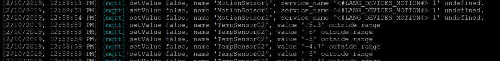

Не отображается температура в телефоне, куда копать??

Тоже столкнулся с такой же проблемой, как и Swen.
В modules/devices/homebridgeSync.inc.php необходимо добавить строку $payload['CurrentTemperature']['minValue']=-40;, иначе, температуру ниже 0 homebridge-mqtt не воспринимает
      case 'sensor_temp':
         $payload['service']='TemperatureSensor';
