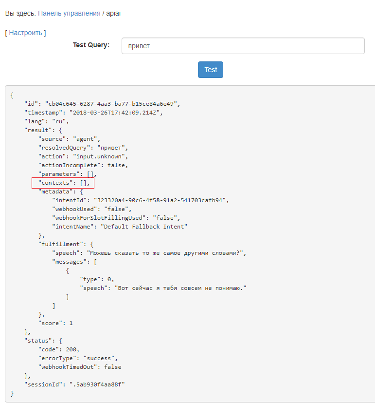

хельп, решил потестить контексты, в обработчик вписал:
say("контекст ".$contexts);
say("контекст2 ".$context($name));
В консоль мжд ответило:
20:06 server: контекст2
20:06 server: контекст Array
Т.е. $contexts вернуло "Array". Даже если он пустой почему выводит слово "Array"?

Так написано же в описании -
$contexts
Массив контекстов из ответа сервиса
пустой массив всё равно остаётся массивом. Чтобы посмотреть что там, в этот массиве, дай команду print_r($contexts)

так сервис возвращает
Кроме того, сам контекст - тоже массив, т.к. в нем могут быть параметры

Вот пример ответа с контекстами
  "id": "a9f8f45a-dc52-4988-96a4-ce1294899ba5",
  "timestamp": "2018-03-26T17:50:06.07Z",
  "lang": "ru",
  "result": {
    "source": "agent",
    "resolvedQuery": "привет",
    "action": "welcome",
    "actionIncomplete": false,
    "parameters": [],
    "contexts": [
        "name": "terminal-olegnote",
        "parameters": {
          "terminal": "olegnote",
          "terminal.original": "olegnote"
        "lifespan": 4
        "name": "known-terminal",
        "parameters": {
        "lifespan": 4
        "name": "user-oleg",
        "parameters": {
          "user.original": "Олег",
          "user": "oleg"
        "lifespan": 4
        "name": "known-user",
        "parameters": {
          "user": "oleg"
        "lifespan": 5
    "metadata": {
      "intentId": "7a40b083-9d6b-48fb-b291-0b3118917622",
      "webhookUsed": "false",
      "webhookForSlotFillingUsed": "false",
      "intentName": "Привет, %username%"
    "fulfillment": {
      "speech": "Здравствуй, Олег",
      "messages": [
          "type": 0,
          "speech": "Привет, Олег"
    "score": 1
  "status": {
    "code": 200,
    "errorType": "success",
    "webhookTimedOut": false
  "sessionId": "olegnote.5ab932d20ceed"

fandaymon писал(а): пустой массив всё равно остаётся массивом. Чтобы посмотреть что там, в этот массиве, дай команду print_r($contexts)
выполнил
say("контекст ".print_r($contexts));
у моего интента нет контекста, но результат выполнения такой
контекст 1
Почему "1" ?

Не в say вывести, а просто на экран. 1 это означает скорее всего что print_r отработал нормально

Какой нужен пример: с входящими контекстами или исходящими (в терминологии сервиса)?
Входящие контексты можно использовать как условия для сработки разных интентов (типа фильтровать интенты).
Исходящие - не так много вариантов применений. Они скорее нужны в самом dialogflow для ведения диалогов. Ну кроме тех, которые Модуль отсылает, а сервис возвращает назад (known-user, known-terminal etc.)

я вот так вывожу в лог
debmes(json_encode($data, true));
