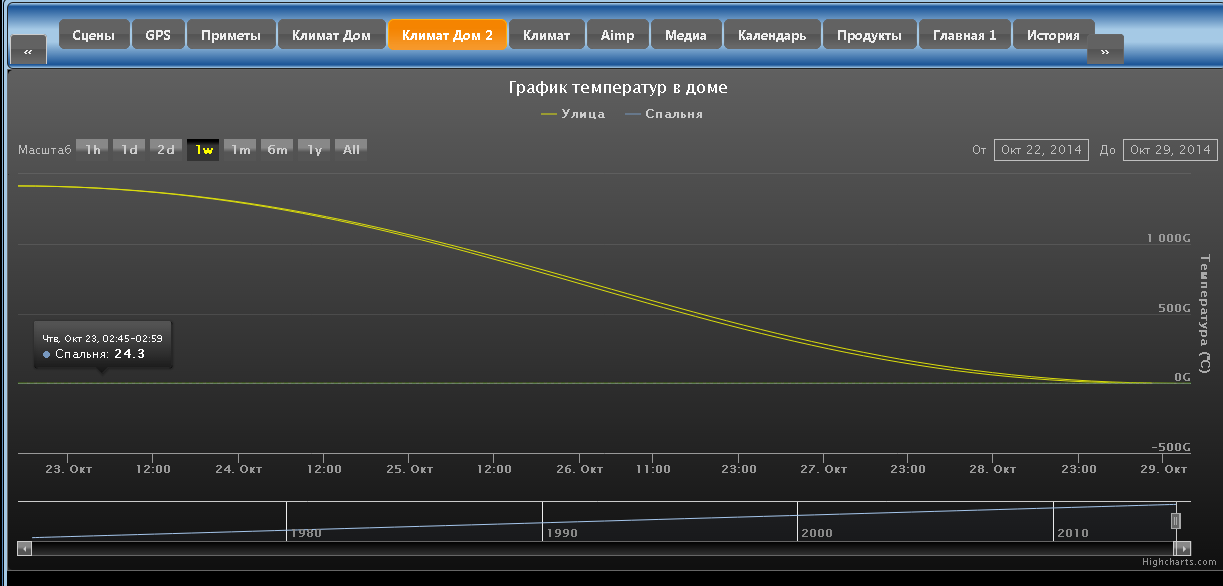

dimik писал(а):
а где цвет поменять на темный?
dimik
Сообщения: 141
Зарегистрирован: Пн апр 22, 2013 10:42 am
Re: "Живые" графики нужна помощь.
Сообщение dimik »
Vit писал(а): а где цвет поменять на темный?
Это взято из примеров.
Нужно после $(function () { добавить вот это:
 * Gray theme for Highcharts JS
 * @author Torstein Honsi
Highcharts.theme = {
   colors: ["#DDDF0D", "#7798BF", "#55BF3B", "#DF5353", "#aaeeee", "#ff0066", "#eeaaee",
      "#55BF3B", "#DF5353", "#7798BF", "#aaeeee"],
   chart: {
      backgroundColor: {
         linearGradient: { x1: 0, y1: 0, x2: 0, y2: 1 },
         stops: [
            [0, 'rgb(96, 96, 96)'],
            [1, 'rgb(16, 16, 16)']
      borderWidth: 0,
      borderRadius: 5,
      plotBackgroundColor: null,
      plotShadow: false,
      plotBorderWidth: 0
   title: {
      style: {
         color: '#FFF',
         font: '16px Lucida Grande, Lucida Sans Unicode, Verdana, Arial, Helvetica, sans-serif'
   subtitle: {
      style: {
         color: '#DDD',
         font: '12px Lucida Grande, Lucida Sans Unicode, Verdana, Arial, Helvetica, sans-serif'
   xAxis: {
      gridLineWidth: 0,
      lineColor: '#999',
      tickColor: '#999',
      labels: {
         style: {
            color: '#999',
            fontWeight: 'bold'
      title: {
         style: {
            color: '#AAA',
            font: 'bold 12px Lucida Grande, Lucida Sans Unicode, Verdana, Arial, Helvetica, sans-serif'
   yAxis: {
      alternateGridColor: null,
      minorTickInterval: null,
      gridLineColor: 'rgba(255, 255, 255, .1)',
      minorGridLineColor: 'rgba(255,255,255,0.07)',
      lineWidth: 0,
      tickWidth: 0,
      labels: {
         style: {
            color: '#999',
            fontWeight: 'bold'
      title: {
         style: {
            color: '#AAA',
   legend: {
      itemStyle: {
         color: '#CCC'
      itemHoverStyle: {
         color: '#FFF'
      itemHiddenStyle: {
         color: '#333'
   labels: {
      style: {
         color: '#CCC'
   tooltip: {
      backgroundColor: {
         stops: [
            [0, 'rgba(96, 96, 96, .8)'],
            [1, 'rgba(16, 16, 16, .8)']
      borderWidth: 0,
      style: {
         color: '#FFF'
   plotOptions: {
      series: {
         nullColor: '#444444'
      line: {
         dataLabels: {
            color: '#CCC'
         marker: {
            lineColor: '#333'
      spline: {
         marker: {
            lineColor: '#333'
      scatter: {
         marker: {
            lineColor: '#333'
      candlestick: {
         lineColor: 'white'
   toolbar: {
      itemStyle: {
         color: '#CCC'
   navigation: {
      buttonOptions: {
         symbolStroke: '#DDDDDD',
         hoverSymbolStroke: '#FFFFFF',
         theme: {
            fill: {
               stops: [
                  [0.4, '#606060'],
                  [0.6, '#333333']
            stroke: '#000000'
   // scroll charts
   rangeSelector: {
      buttonTheme: {
         fill: {
            stops: [
               [0.4, '#888'],
               [0.6, '#555']
         stroke: '#000000',
         style: {
            color: '#CCC',
            fontWeight: 'bold'
         states: {
            hover: {
               fill: {
                  stops: [
                     [0.4, '#BBB'],
                     [0.6, '#888']
               stroke: '#000000',
               style: {
                  color: 'white'
            select: {
               fill: {
                  stops: [
                     [0.1, '#000'],
                     [0.3, '#333']
               stroke: '#000000',
               style: {
                  color: 'yellow'
      inputStyle: {
         backgroundColor: '#333',
         color: 'silver'
      labelStyle: {
         color: 'silver'
   navigator: {
      handles: {
         backgroundColor: '#666',
         borderColor: '#AAA'
      outlineColor: '#CCC',
      maskFill: 'rgba(16, 16, 16, 0.5)',
      series: {
         color: '#7798BF',
         lineColor: '#A6C7ED'
   scrollbar: {
      barBackgroundColor: {
            stops: [
               [0.4, '#888'],
               [0.6, '#555']
      barBorderColor: '#CCC',
      buttonArrowColor: '#CCC',
      buttonBackgroundColor: {
            stops: [
               [0.4, '#888'],
               [0.6, '#555']
      buttonBorderColor: '#CCC',
      rifleColor: '#FFF',
      trackBackgroundColor: {
         stops: [
            [0, '#000'],
            [1, '#333']
      trackBorderColor: '#666'
   // special colors for some of the demo examples
   legendBackgroundColor: 'rgba(48, 48, 48, 0.8)',
   legendBackgroundColorSolid: 'rgb(70, 70, 70)',
   dataLabelsColor: '#444',
   textColor: '#E0E0E0',
   maskColor: 'rgba(255,255,255,0.3)'
// Apply the theme
var highchartsOptions = Highcharts.setOptions(Highcharts.theme);
Ну и заодно изменить вид графика в seriesOptions на плавный (не нравятся мне эти ломанные линии):
seriesOptions = {
data: data,
type: 'spline'
Vit
Сообщения: 867
Сообщение Vit »
попробовал и график куда то съехал и не меняется..
хотя на белом вроде норм все
остальное вроде ничего не трогал

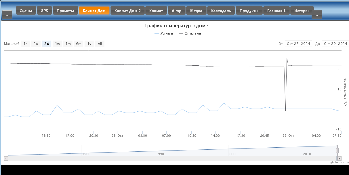

denis
Сообщения: 284
Сообщение denis »
смотрю я на все эти картинки и понимаю, что не хватает такого кода:
rangeSelector: {
                        buttonSpacing: 2,
                        buttonTheme:{
                        width: 40 // Увеличим ширину кнопки
                        inputDateFormat: '%d.%m.%Y', // Меняем на привычный для нас формат даты в интервалах
                        inputEditDateFormat: '%d.%m.%Y',
                        enabled: true ,
                        buttons: [   //.... и далее по вкусу, кто как хочет кнопки периодов назвать
                        type: 'minute',
                        count: 60,
                        text: '1час'
Bagir
Сообщения: 1615
Сообщение Bagir »
Я пробовал width:
Кнопки действительно растягиваются, и даже смотрятся интересней, но на мобильных устройствах они не помещаются. В лучшем случае наедут на поля "От" "До", в худшем - вообще за экран.
А вот '%d.%m.%Y' действительно нам по привычней будет.
Кто нибудь знает, где выставить ширину линии графика при наведении на него мышкой? По умолчанию она вроде бы =2. График я сделал = 1. И теперь при наведении мышкой видно, как он выделяется. Но больно они тощие получились. Толщина графика есть в коде, а вот примера при наведении на него мышки нету. Найти конечно можно, но если кто знает, напишите.
denis
Сообщения: 284
Сообщение denis »
Bagir писал(а):Я пробовал width:
так вроде вот свойство толщина линии:
http://api.highcharts.com/highstock#plo ... .lineWidth
Bagir
Сообщения: 1615
Сообщение Bagir »
Я использую это http://api.highcharts.com/highstock#plo ... .lineWidth
Причем выставляю lineWidth: 1 потому что где то при наведении мышки на линию графика толщина выставлена 2. Но при lineWidth: 1 графики очень тонкие. Хотелось бы выставить 2, а при наведении мышки 3.

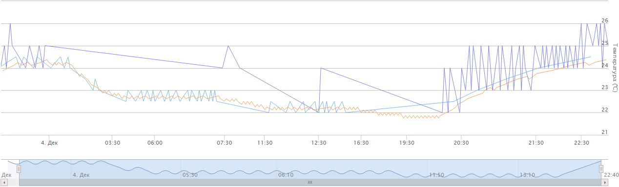

mirsum
Сообщения: 65
Зарегистрирован: Вс янв 12, 2014 12:54 pm
Откуда: Белгород
Сообщение mirsum »
Настроил, работает но не могу понять почему с перерывами данные заносятся, есть пропуски по несколько часов.

Bagir
Сообщения: 1615
Сообщение Bagir »
Если на графике пропуски, то либо данных просто нет с базе, либо они не попадают в запрос, либо график их не отрисовывает. Для начала надо убедиться, что данные все же есть в базе. Надо найти пропущенные данные либо в истории, либо в phpmyadmin. Затем надо проверить, попадают ли эти данные в ответ файла jsonp.php, и на что они похожи.
