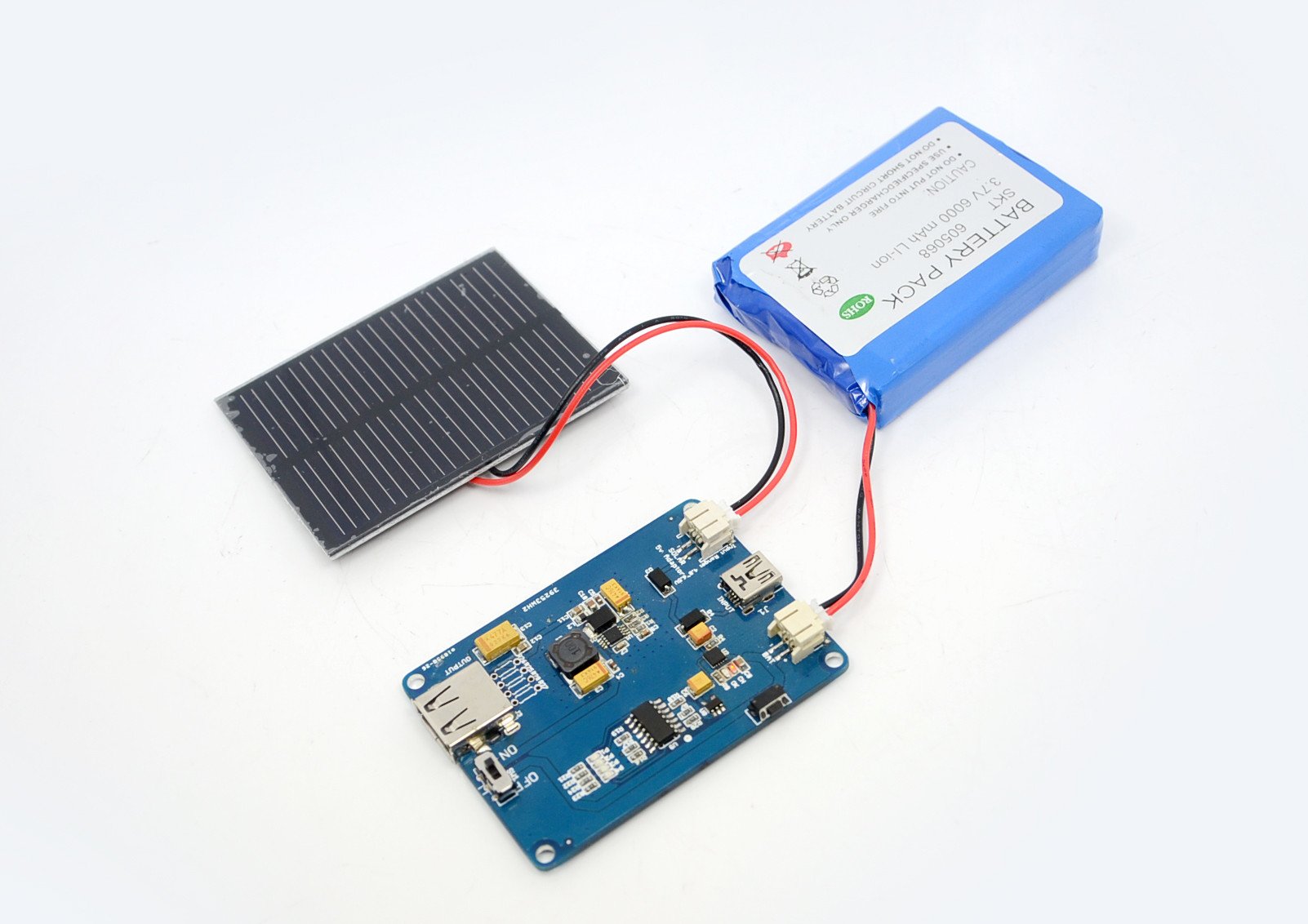

Взял солнечную панель " no name " в местном магазине , аналога в Китае ещё не искал. Выдает 5,5 вольта при 90 ма. , размером 65*65 мм. Подключил на вход + - вот такой штуки https://ru.aliexpress.com/item/Smart-El ... .65.7ZYObm . Отличная зарядка для аккумуляторов на 3,7 вольта. К выводам +B и -B подключил ионистор ( два последовательно на 2.7 вольта )заряжались минут 15 и на выводах out + - получается 4,2 вольта. К ним же подключаешь аккум. (пока не пробовал) И все это хозяйство на прямую к Pro-mini. Вообще то это не совсем правильно. Не нашел нормального понижающего стабилизатора. И последовательно с солнечной батареей надо ставить диод Шотки. По правильному есть готовый комплект панель , зарядка и аккуммулятор Lipo . Но размеры и цена впечатляют((( Поищите запрос Lipo charder solar. В Китае около 15 баксов стоит.
- Правильная зарядка
- li-po-charger-007_2048x2048.jpg (157.85 КБ) 7623 просмотра

Если честно - великого смысла такой зарядки я пока не увидел - для наружного градусника нужна тень , а панель надо ставить на солнце. Мощи ионистора вполне хватает для работы Pro-mini +NRF24 в спящем режиме и передачей раз в 5 минут. В тени заряда хватает на 2 " выстрела" .Так что аккум нужен по любому. Балуемся дальше )))
