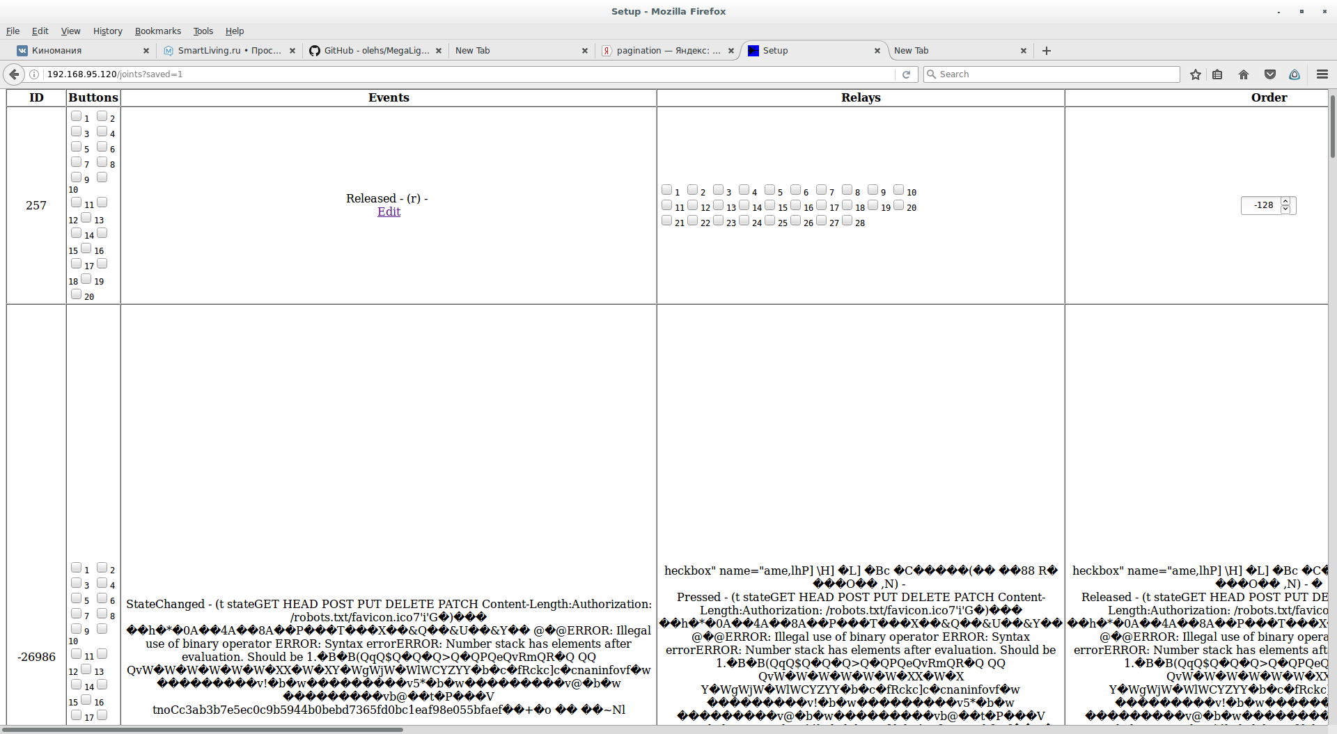

после добавления 11го joint points при 20ти кнопках и 28ми реле получил это:
Screenshot from 2017-01-03 01-45-30.png (172.94 КБ) 6583 просмотра

как вариант: поделить вывод на страницы по 10 строк

DAP писал(а):как вариант: поделить вывод на страницы по 10 строк
Это и называется пагинация ;)
Именно так я и сделал в последнем обновлении.

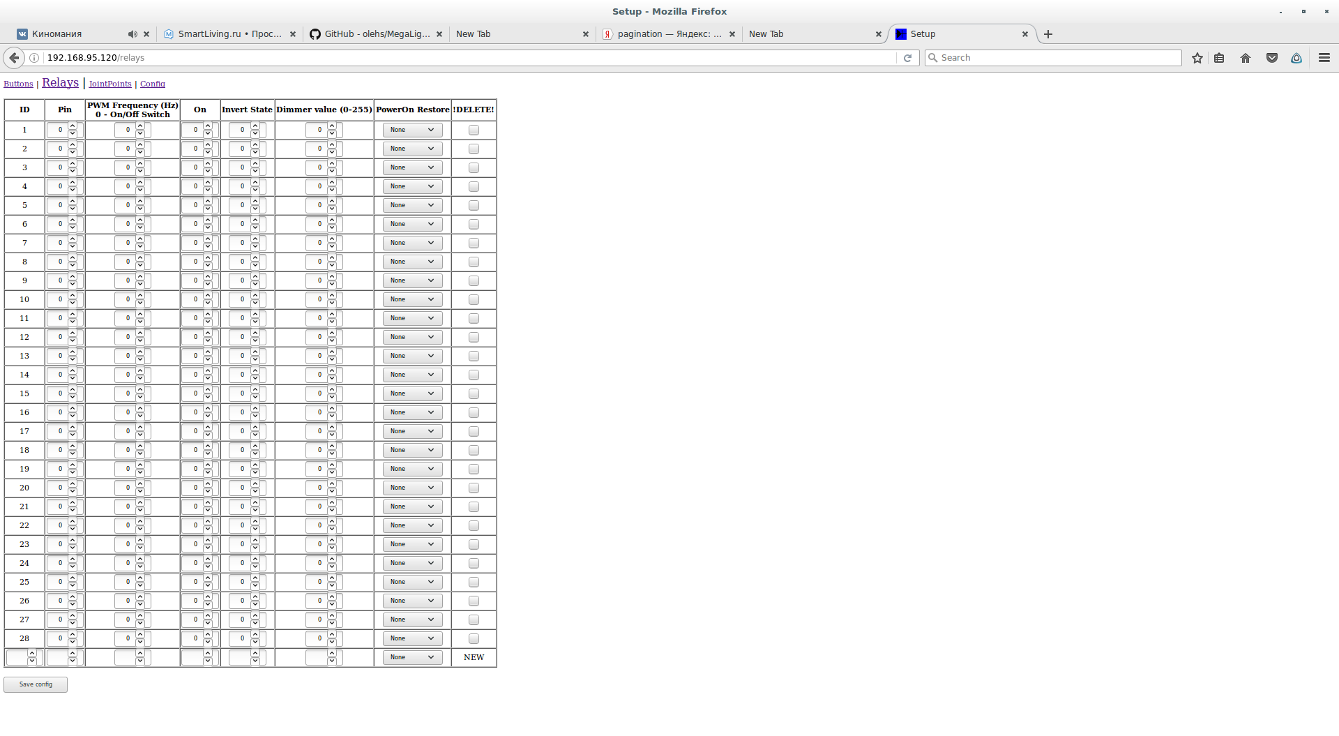

Покажите скрин с релюшками (низ страницы)

вот
Screenshot from 2017-01-03 01-54-37.png (132.35 КБ) 6580 просмотров

У Вас нет этих изменений. Вы точно с Гита забрали последнюю версию?

olehs писал(а):У Вас нет этих изменений. Вы точно с Гита забрали последнюю версию?
скачал повторно, всё перепроверил eeprom не чистил - изменений нет.

скачайте еще раз. гит чето странное с коммитом сотворил

olehs писал(а):скачайте еще раз. гит чето странное с коммитом сотворил
Заработало, из недостатков - перекидывает на первую страницу всегда.
Та да. Это я и имел в виду, когда говорил про "скорую руку" ))) Исправление этого недостатка сложнее самой пагинации.
