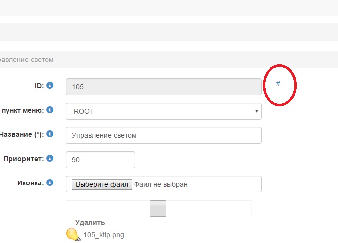

Подгоняете ширину/высоту (лучше не в процентах, а в пикселях - в случае с меню) и вставляете html-ки из меню. Ссылку на пункт меню можно получить нажав на решетку рядом с ID.

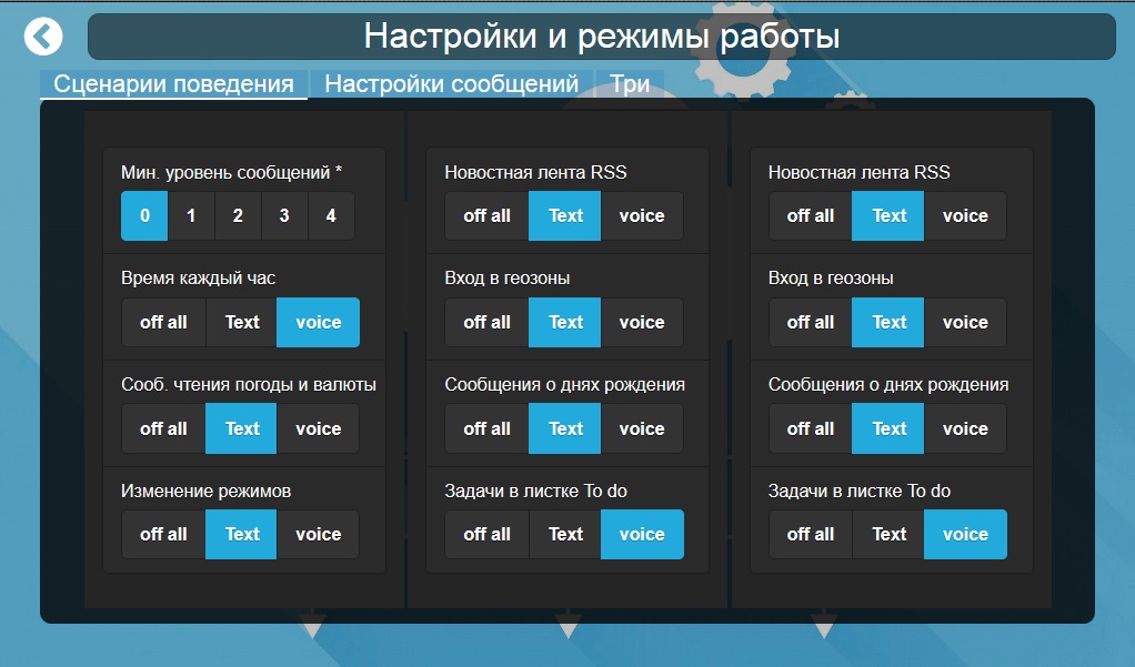

Вот какого результата удалось добиться благодаря вашим советам, спасибо!
В процессе появился ещё один вопрос, можно ли сделать iframe прозрачным немного?
Чтобы немного больше было видно фон и границы iframe были не так видны, может атрибут есть какой? Поискал в интернете, но не смог найти...

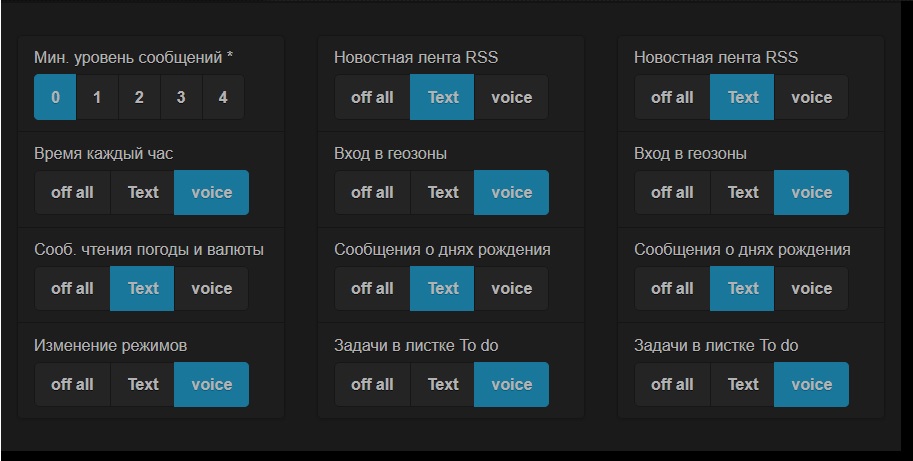

Просто у Vovix на скрине совсем не видно границ между iframe, подогнаны друг к другу получается?
Upd: Да, действительно подогнаны и вот результат:

Какие? Если которые только что обсуждали - это просто куски левого меню. Как получить ссылку на раздел - я несколько постов выше описал, даже с картинкой. Ссылка примерно такого вида
/menu.html?parent=<тут id раздела>
