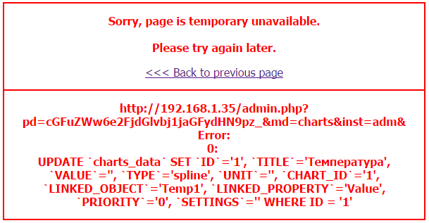

Не использовал raspberry pi2 с majordomo в течении недели. Сегодня включил - Hello world. Пробовал ждать, обновлять страницу - не помогает.
Обновился через панель управления до последней версии, начал настраивать объекты и графики. При добавлении данных в график chart в момент сохранения данных с привязкой к свойству объекта получаю сообщение об ошибке (во вложении).
Судя по всему, при этом объекты данных графика создаются, но у них нет привязки к свойству объекта с данными

С графиками разобрался, помогло обновление charts до последней версии.
Странно, я ведь при обновлении majordomo ставил галку "обновлять все установленные дополнения"
