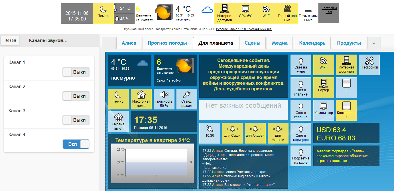

А пока у меня как-то так.

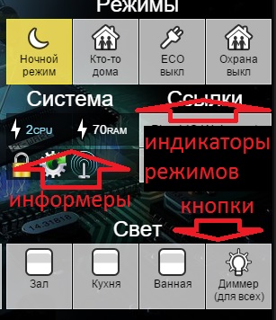

Возможно вы это ищите, но по каким-то причинам найти не можете?
Элементы сцен.jpg (99.26 КБ) 14549 просмотров
Информеры - маленькие прямоугольники с температурой и тп.
Квадратики - Выключатели, индикаторы режима, кнопки.
Создаете элемент - появляются стили - там выбираете иконки. А текст - в состояниях.

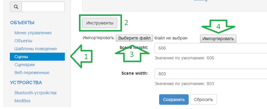

И кстати выложенная сцена товарища m-malva импортировалась без проблем. Распаковываете сцену из архива, с расширением .scene, и дальше - см. картинку. Может что-то не так делаете?

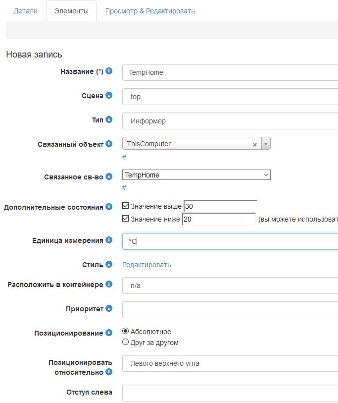

devoff писал(а):nick7zmail - звучит красиво ) Пробовал информер и получал, что то вроде этого
То что вы хотели делается так
