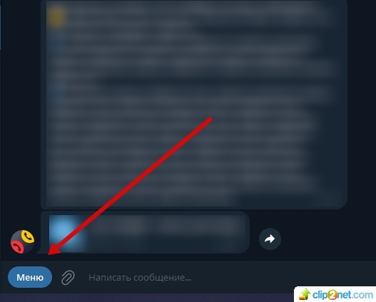

Всем привет, подскажите пожалуйста как сделать вот такую кнопку?
- 650b0-clip-55kb.jpg (60.56 КБ) 5356 просмотров
у @папыботов в настройках
но онож хуже редактируется, меньше возможностей, да и текущую клавиатуру команд можно сворачивать
