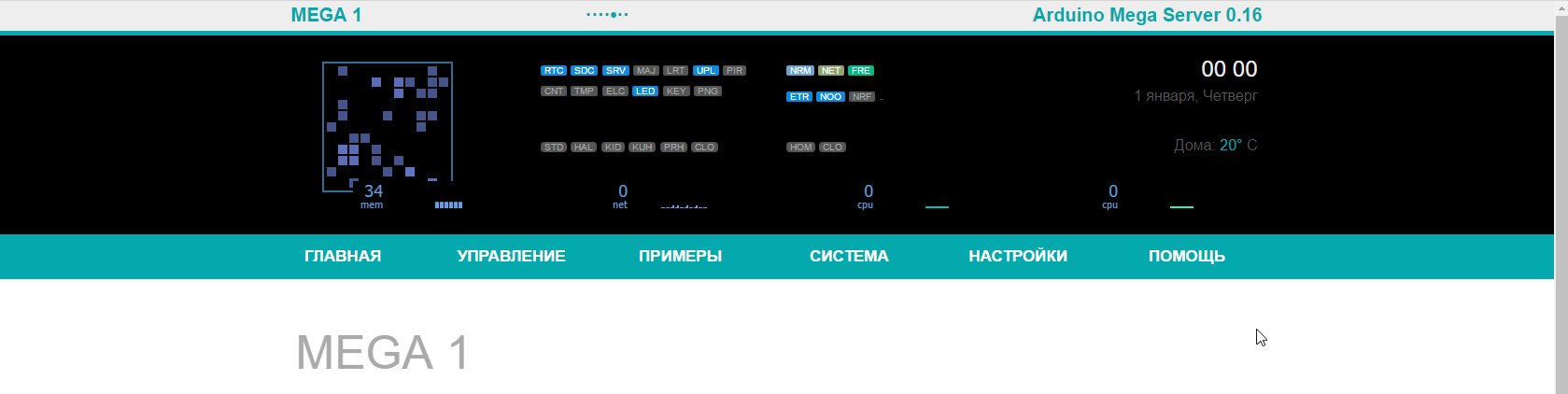

dash.html и dash_hk.html заменил "На улице" на "Дома"
<p>Дома: <span class="value" id="dash-voltage-hide">...</span> C</p>
И показания свои получил.
Скриншот 06-02-2017 154526.png (30.12 КБ) 12115 просмотров
