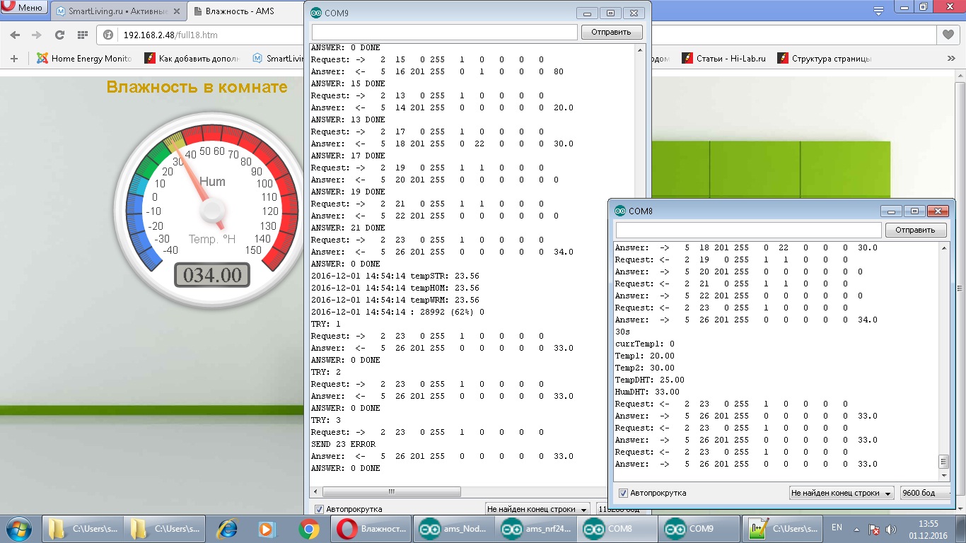

Проблема с подтяжкой возникла только в ЕСП. Все Ардуины работают на 4.7 ком. Вначале думал что на 3.3 вольта не тянет даллас , а оказалось совсем другое.
По поводу влажности. Код написал Cahek2012 для сенсора и NRF24. Я только добавил его в свой скетч для ЕСП и дописал код на стороне АМС. Чтобы получить такую картинку надо изменить и добавить код в 14 файлах. Жестко , но оно этого стоит - с точки зрения образования ну и просто красиво )). Если интересно , всю информацию выложу в ветке по прикручиванию железа. Начало там уже есть , но не доделано.

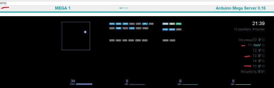

подскажите, в чем проблема?

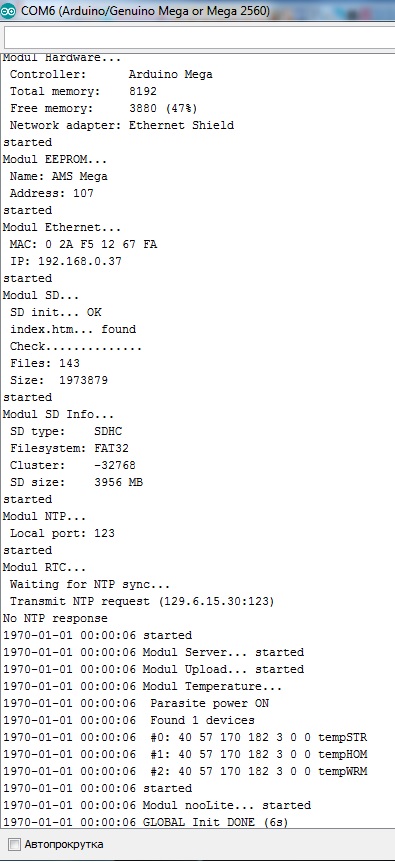

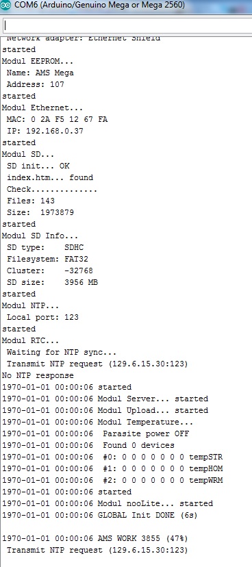

подключил 6 термодатчиков по 3х проводной схеме.
показания начинают идти через 5 минут
вверху сайта появилась белая полоса с надписью amp;
датчик 1 nan. датчик 3,5 пишет 0

Re: Arduino Mega Server
В скетче все 6 датчиков прописаны ? Как Вы их назвали ? 5 минут - это время , через которое выводится температура. Для теста можно уменьшить до 20 секунд или даже 4... И выложите начало работы АМС ,там где определяются все датчики и выводится температура и их названия. И чего то много закоментированого текста.... Да и сервере ажакс добавили код для новых датчиков?
