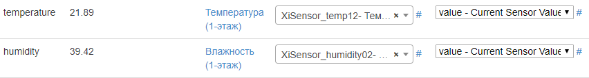

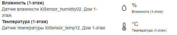

Подскажите плиз куда копать
Есть шлюз GW2. К нему несколько датчиков температуры.
Через Xiaomi Home значения датчика температуры видны.
Создаю простое устройство ДТ он создается пустым т.е. значения value не подставляется.
Если просто привязываешь свойство объекта, все тоже самое-не поступают данные от датчика в свойство объекта.
Спасибо!
Спасибо!

1) Попробуйте подождать минут 10...данные от датчика примерно с такой частотой отдаются.
2) Посмотрите запущен ли вообще цикл модуля.
