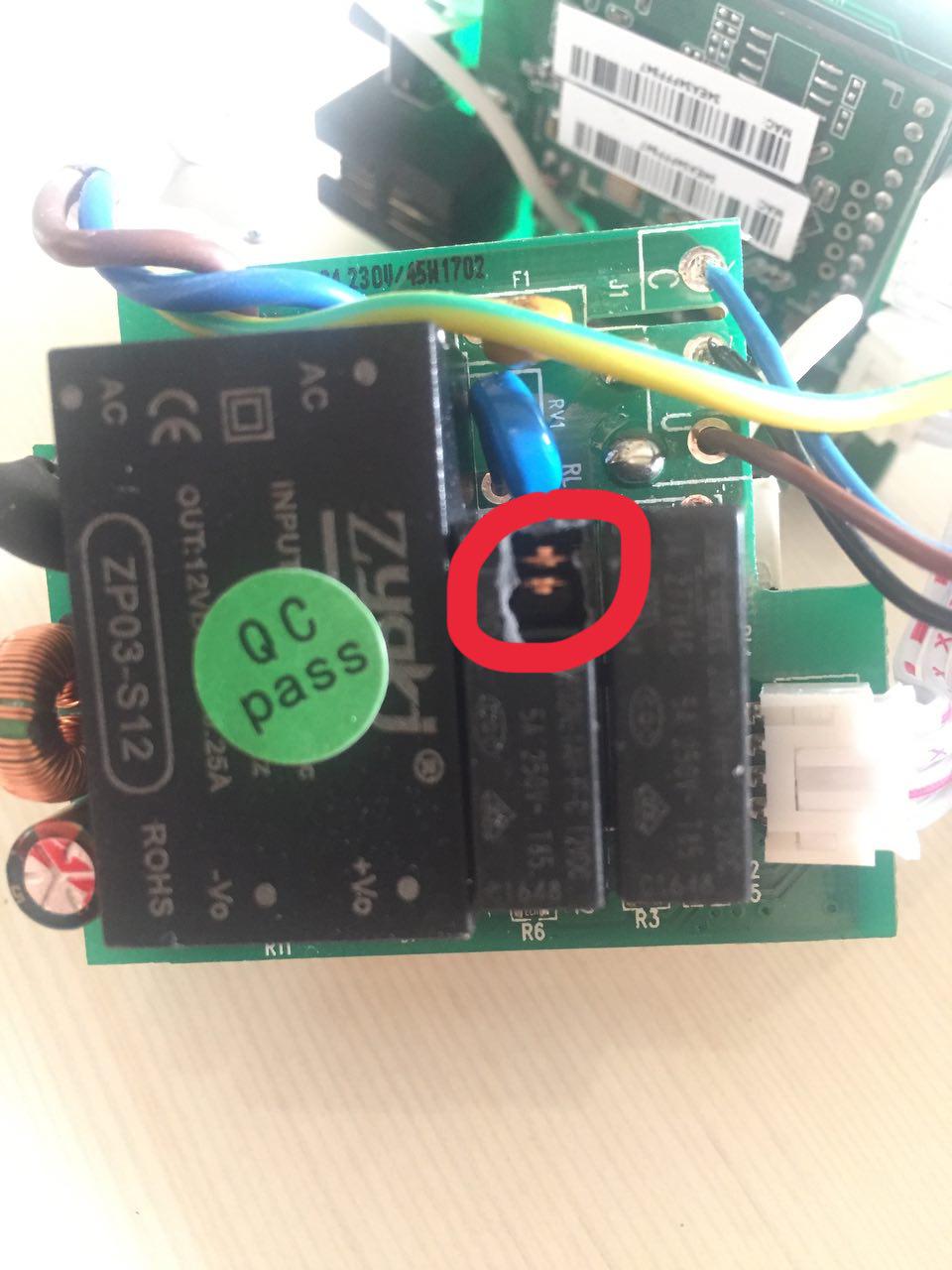

там внутри есть два плата один Wifi+RF433 и вторая блок питания, WiFi част отсоединил все равно вращается, мотор соединена на плата блок питания, скорее всего транзистор полетел не проверял завтра проверю

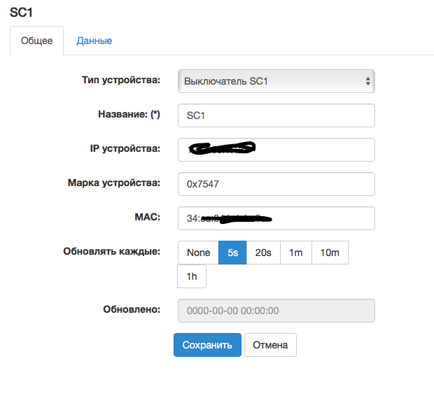

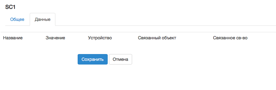

При подключении SC1 столкнулся вижу:
не совсем понятно как привязать железку к тому или иному объекту
MD на raspberry pi3

Да, все данные подгружаются после нажатия "обновить" либо по прошествии очередного цикла автообновления.Denis_k писал(а):вопрос снят, нужно было нажать "обновить"

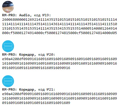

Пока nick7zmail занят, поэтому вот совсем крохотный скриптик кому лень копаться в json-файлах полученных из облака.
Распакованный файл brcodes.php можно положить в любую папку сайта с MJD и запускается из браузера (предварительно нужно скачать бэкап: viewtopic.php?f=5&t=3544&start=1700#p57820).
Скрипт парсит файлы в /files/SharedData и выводит список сохраненных в облаке кодов уже сконвертированых в HEX-последовательность, пригодную для модуля:Копируете коды по одному и вставляете вручную на вкладе "Данные" у RM-pro или RM-mini.
Пока както так
Пока както так
- brcodes.zip
- (764 байт) 239 скачиваний

мотор работает проблема быль в реле он склеился
