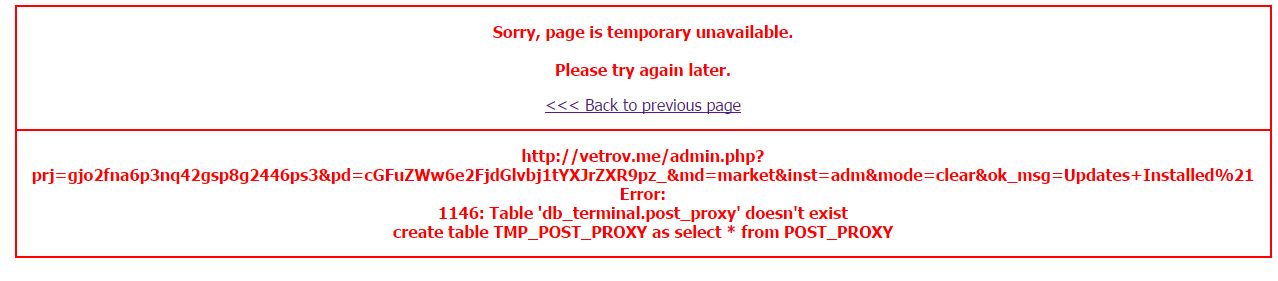

Удалил все таблицы из БД вручную, устанавливаю, все равно ошибка. Имя таблицы в БД создается в нижнем регистре, может из-за этого?

LutsenkoDenis
- Сообщения: 521
- Зарегистрирован: Вс апр 07, 2013 9:30 pm
- Откуда: Moscow
Re: Модуль отслеживания посылок
если в линуксе, то не должны в нижнем регистре создаваться.
если в винде, то на регистр пофиг.
А все таблицы вручную удалили? там еще временные таблицы создаются с префиксом TMP_
Dark_Veter
- Сообщения: 295
- Зарегистрирован: Вт апр 23, 2013 5:16 pm
- Откуда: Брянск
Да, все таблицы вручную удалил. Сейчас еще раз попробовал, при установке вообще таблицы не создались. Может быть у вас есть sql файл, что бы вручную таблицы создать?
LutsenkoDenis
- Сообщения: 521
- Откуда: Moscow
а файл installed удален?
