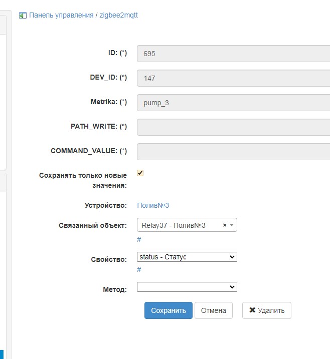

Приобрел станцию полива, кто-то устанавливал ?
не корректно работают насосы (реле) не отвечают на команды МД.
В z2m кажется не правильная конфигурация , нет ON и OFF?
помогите исправить.
помогите исправить.

Re: SLS Zigbee Gateway
Скорее всего девайс не прописан в списке поддерживаемых

В мажоре пока не тестировал, если подскажите что нужно прописать, пропишем.Nail писал(а): Пн дек 21, 2020 12:53 am Приобрел станцию полива, кто-то устанавливал ?
помогите исправить.
