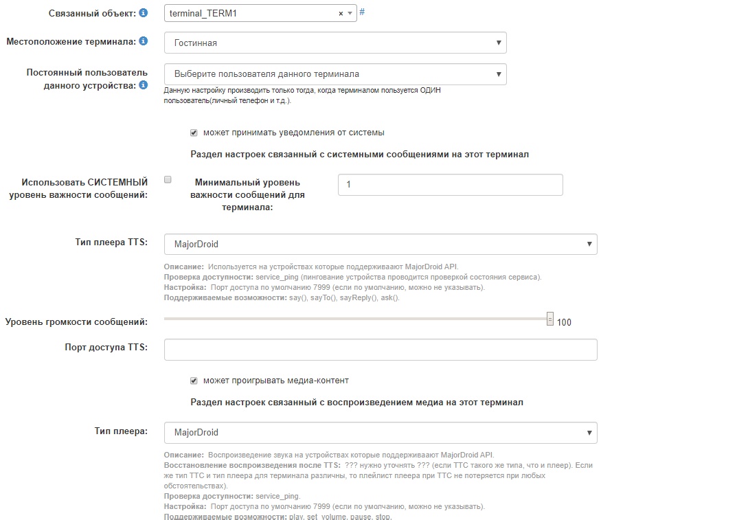

А сейчас поддерживается возобновление вопроизведения после TTS?
Сообщение tarasfrompir »
pash4uga писал(а): Сб дек 21, 2019 2:19 pm
tarasfrompir писал(а): Пт дек 20, 2019 3:57 pm Проверь у себя просто полностью переделал
Ошибка ушла.
на чем - какой тип терминала ?
pash4uga
Сообщения: 192
Сообщение pash4uga »
MajorDroid
pash4uga писал(а): Сб дек 21, 2019 3:52 pmMajorDroid
Если не пайтерминал а чистый мажордроид то никогда восстановления и не было
Давай не так какой плеер настроен на терминале?
pash4uga
Сообщения: 192
Да собственно стандартно все:
Сохраненное изображение 2019-12-22_20-38-18.571.jpg (151.49 КБ) 4117 просмотров
Еще заметил, что этот же терминал иногда "теряет" самые первые сообщения, как это уже бывало ранее.
