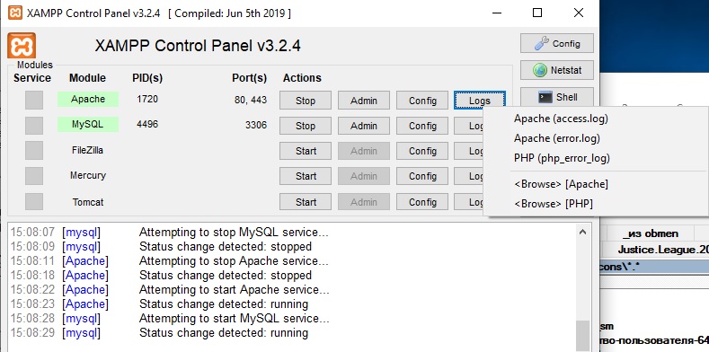

Bagir
Сообщения: 1615
Re: Установка Мажордомо на XAMPP
Сообщение Bagir »
Да вот же оно:
P. S. у меня этот файл блокнотом не открывается, слишком большой. Надо будет смотреть что с этим делать. Наверное где то есть ограничение на размер. И на сколько я помню, грохать этот файл не нужно. После этого он может не создастся. Не помню на какой версии сервера у меня это было. Знающие люди может быть расскажут подробнее.
P. P. S. Файл логов на 8 гигабайт :mrgreen: ну дела, приеду в конце месяца, надо исправлять.

Дорогие друзья! Посмотрите, пожалуйста на логи Апачи:
192.168.254.29 - - [13/Sep/2022:12:14:30 +0300] "GET /objects/?op=set&object=Temp1&p=value&v=52 HTTP/1.1" 200 2 "-" "Mozilla/5.0 (Windows NT 10.0; Win64; x64; rv:104.0) Gecko/20100101 Firefox/104.0"
192.168.254.29 - - [13/Sep/2022:12:14:30 +0300] "GET /favicon.ico HTTP/1.1" 200 40451 "http://192.168.254.3/objects/?op=set&ob ... value&v=52" "Mozilla/5.0 (Windows NT 10.0; Win64; x64; rv:104.0) Gecko/20100101 Firefox/104.0"
Этот запрос был обработан МД.
А вот этот
192.168.254.9 - - [13/Sep/2022:13:18:56 +0300] "GET /objects/?op=set&object=Temp1&p=value&v=23.37 HTTP/1.1" 400 326 "-" "-"
не был воспринят, видно по коду 400. Но не могу понять в чем разница между этими двумя, выглядит будто все одинаково.
Подскажите, пожалуйста, если знает кто?
На Сервер2Го все работало, ХАМРР как то по другому воспринимает запросы.
Спасибо вам.
