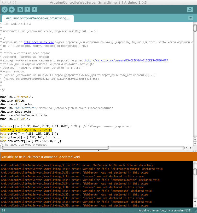

Стал обладателем ардуины :)
С ходу попытался залить скетч от sochkasov, в итоге вот -
Скетчи из примеров заливаются, проверил...
Что я делаю не так? =)

Stunt писал(а): Что я делаю не так? =)
Библиотеки подключите, Webserver, OneWire и DallasTemperature
ser009
Сообщения: 595
Re: Скетч Arduino + W5100 обсуждаем, пишем, тестируем
Сообщение ser009 »
Ну для начала рекомендую в таких случаях читать(переводить на русский) ошибки:
Webserver.h нет файла в директории
Решение:
нужно поместить файл Webserver.h в папку со скетчем
Stunt
Сообщения: 39
Зарегистрирован: Вс мар 16, 2014 8:17 pm
Сообщение Stunt »
Спасибо, с библиотеками скетч залился!

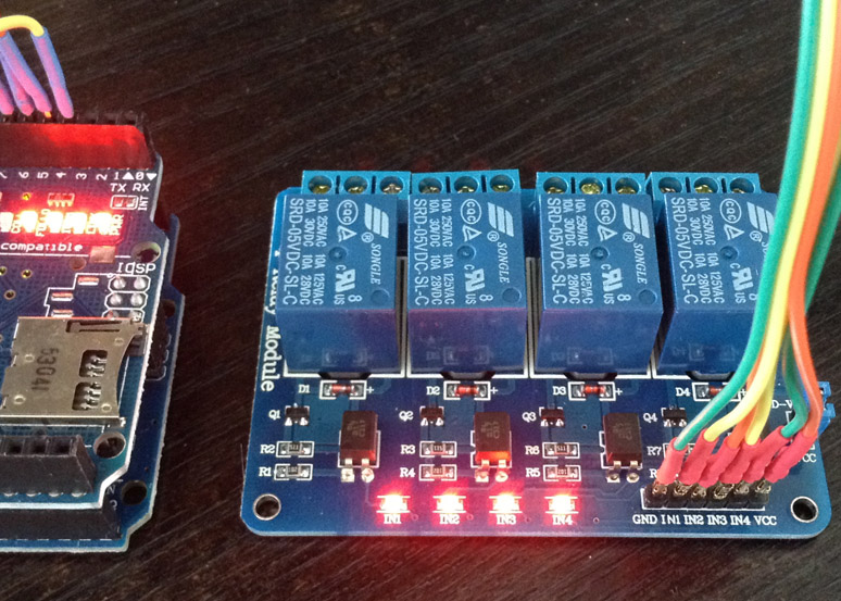

Правда пока не вижу дуину по сети и не реагирует на http команды... :)
(подключаю модуль из 4х-реле)
Буду разбираться..

Stunt писал(а):Правда пока не вижу дуину по сети и не реагирует на http команды... :)
Буду разбираться..
У вас в скетче IP адрес устройства 192.168.8.120 а на компе я больше чем уверен сеть 192.168.1.ХХХ

Сообщение Stunt »
С IP все понятно. Проблема была в net-шилде, точнее в контакте, прижал поплотнее - помогло! ;)
Релюшки на нажатие кнопок в интерфейсе реагируют...
Но, как обычно, есть одно НО :)
При подаче питания на ардуину, все реле переходят в состояние "ЗАМКНУТО" - открываются ворота, перезагружаются роутер и WiFi, включается NAS и фонарь на парковке. :lol:
А 220 у нас частенько "моргает"...

Stunt писал(а):Но, как обычно, есть одно НО :)
1. Гарантированное питание от ИБП. Для системы умный дом бесперебойник обязателен, ИМХО.
2. Записывать последнее состояние в EPROM - надо попробовать, могу ошибаться.
3. Использовать контакт реле с противоположной логикой.
