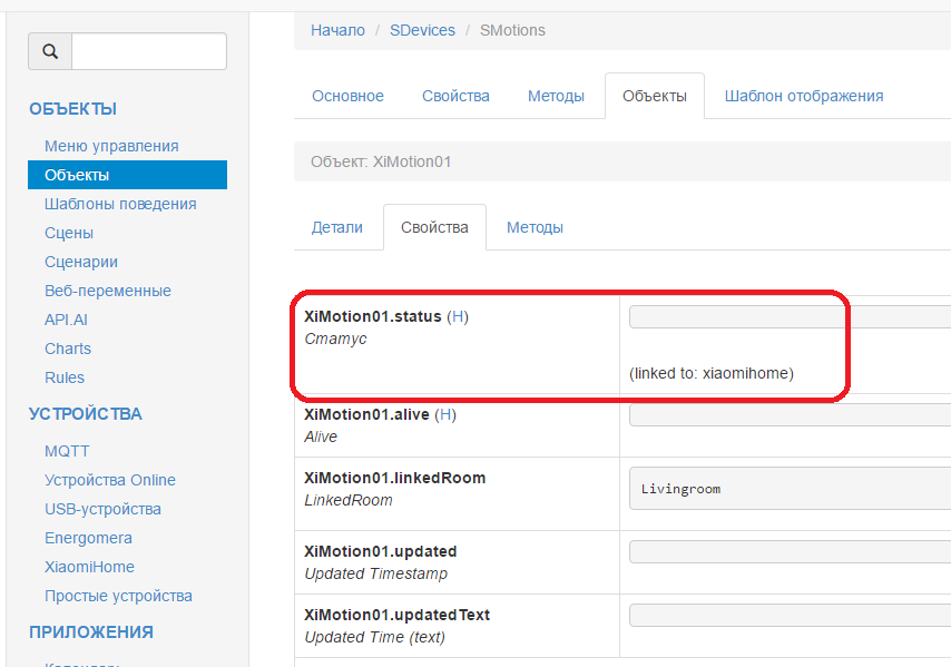

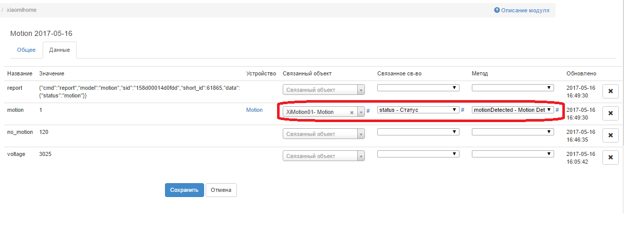

Ура, наконец-то и у меня добавились сяомивские устройства. Кто уже настраивал датчик движения подскажите. Вот список свойств, которые у меня добавились.
Автоматически сгенерился как-то класс "SDevices" (или он уже был), куча свойств и методов к нему, а так же объект "XiMotion01". Для того что бы получать состояние с датчика выбрал вот такое в дропдаунах. Но значние в "XiMotion01.status" не передаётся
В таблице видно что значение равно "1", я ожидаю что оно будет в "XiMotion01.status", но там пусто. Что не так?

там шла речь про переключатель и у него есть метод switch, а у меня датчик движения, у него нет такого метода. Есть вот такие методы:
motionDetected - Motion Detected
statusUpdated - Status updated event
logicAction - Logic Action
Буду рад, если кто-то расшифрует как они срабатывают. И ещё, я не понимаю, откуда взялись все эти методы и свойства. Это часть логики модуля Сяоми или они какие-то стандартные и были всегда в МДЖ и не относятся к самому модулю?

При обнаружении движения срабатывает метод motiondetected, и это часть Мд (а именно модуля Простые устройства), конкретно к сяоми и к его модулю отношения не имеет... Какой код пропишите в том методе, тот и будет отрабатывать...Для начала попробуйте просто say('Обнаружено движение');
Statusupdated вроде записывает время, когда сработал датчик, а ligicaction - часть модуля простые устройства, через него осуществляется взаимосвязь между устройствами, его, наверное, не стоит трогать...

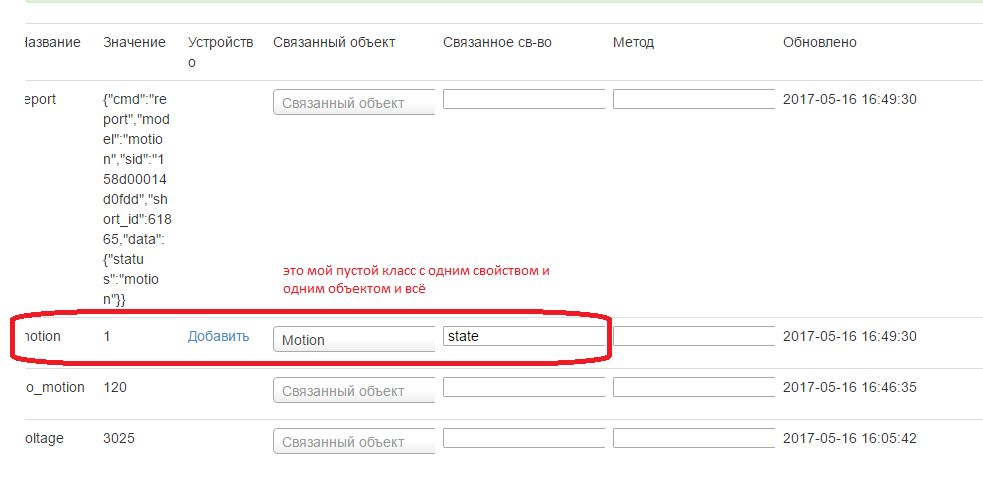

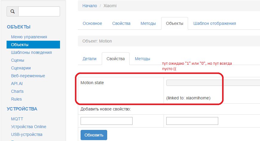

Наверно не буду пока использовать этот стандартный класс. Я создал свой пустой класс, добавил в него объет и своство "Motion.state". И хочу что бы оно проинициализировалось в "1" когда есть движение и в "0", когда его нет. Как это сделать? Свойства привязывал на свой класс, но оно не инициализируется вобще никак, ни ноль ни еденица туда никогда не попадают. Я в обще правильно понимаю, там можно использовать?
require(DIR_MODULES.'devices/SMotions_motionDetected.php'); Наверно не буду пока использовать этот стандартный класс. Я создал свой пустой класс, добавил в него объет и своство "Motion.state". И хочу что бы оно проинициализировалось в "1" когда есть движение и в "0", когда его нет. Как это сделать? Свойства привязывал на свой класс, но оно не инициализируется вобще никак, ни ноль ни еденица туда никогда не попадают. Я в обще правильно понимаю, там можно использовать?

Делаю вот так:
- 2.png (30.47 КБ) 7874 просмотра
- 1.png (24.07 КБ) 7874 просмотра
