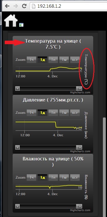

Пока писал и делал все заново, графики заработали в Хроме, а вот в ИЕ графики рисуются только старые, новых нет. Похоже всему виной кэш браузеров :(
И сразу еще вопрос как сделать подпись оси Y не справа, а слева как раньше, а то все сьехало:
Bagir
Сообщения: 1615
Re: "Живые" графики нужна помощь.
Сообщение Bagir »
Я тоже не раз попадал на кеш браузера, долго ковыряясь в уже исправном коде ))
Подпись оси Y сейчас посмотрю. Тоже было непривычно, но потом как то забил.
Bagir
Сообщения: 1615
Сообщение Bagir »
Блин, в title: {} ничего такого нет. Вероятно где то в другом месте. Вот тут полно инфы по графикам
