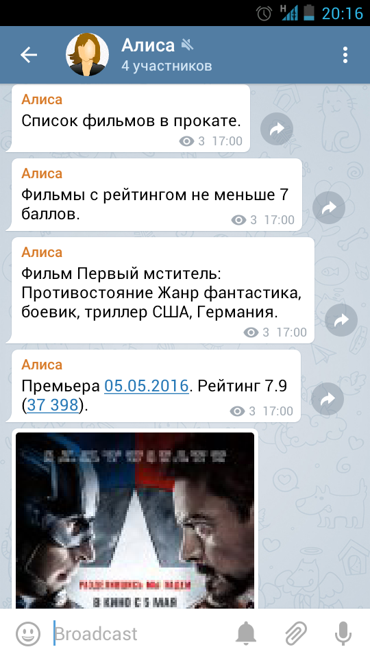

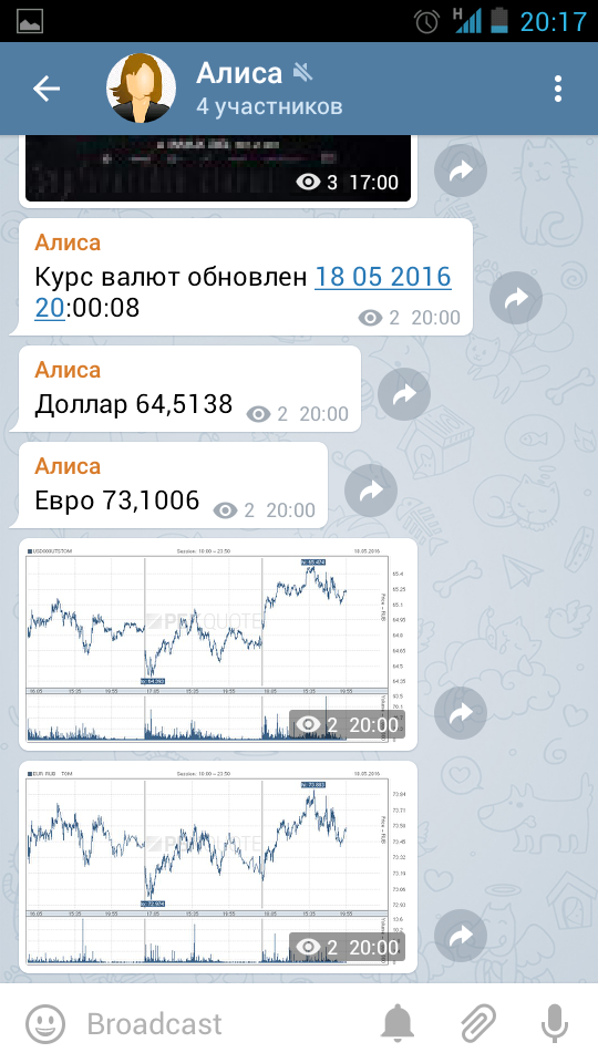

Eraser писал(а):Добавлены функции отправки сообщений (для отправки в каналы)
Вот спасибо
теперь совсем другой вид

Еще лучше будет, если текущий курс будет подписан к графикам в описании :)
