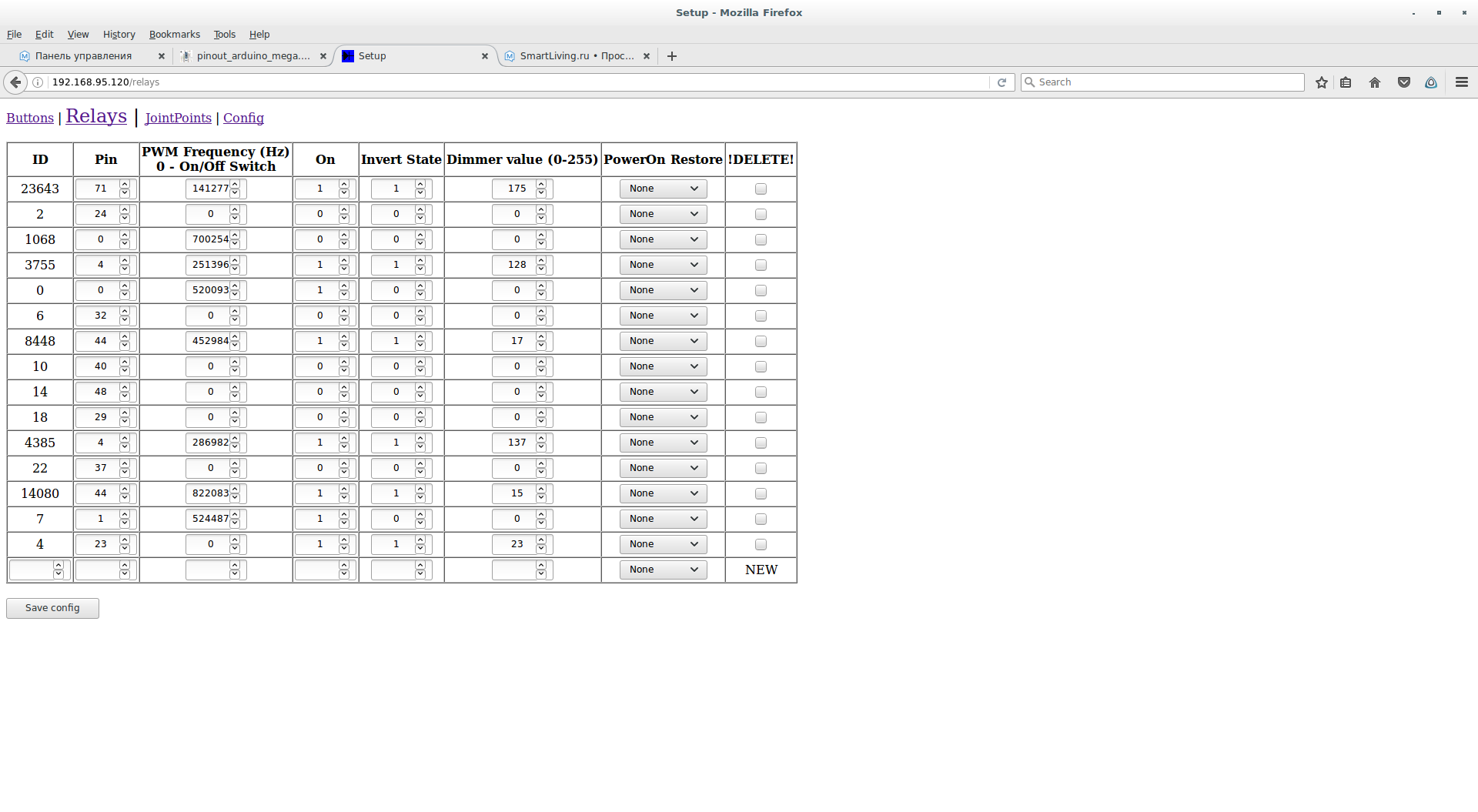

Собираю электрощит, планировал подключить 32 реле и тут вылезла проблема - при добавлении 27го реле контроллер не принимает настройки и зависает.
После 4й или 5й попытки вылезло это

Можете подключиться к порту Меги и посмотреть что она выводит при этом? Может памяти не хватает.
P.S. Пинов сетевухи не зацепили случайно?

После нажатия сохранить уже ничего не пишет - на пинг отвечает, web морду не отдает. Проверил на втором комплекте ардуино + w5100 - аналогично зависло на 28 реле..olehs писал(а):Можете подключиться к порту Меги и посмотреть что она выводит при этом? Может памяти не хватает.
Присоединил 1й пин ардуино в rx USB - TLL - тишина вообще данных нет о_О (gnd соединил)
Удалить 27е реле тоже не дает =(
Использовал пины с 22 по 47й
можно как-то разом добавить несколько реле?

Скорей всего не хватает оперативки для парсинга параметров запроса. Я добавил пагинацию на скорую руку. Можете попробовать?

Виснет на добавлении 29гоolehs писал(а):Скорей всего не хватает оперативки для парсинга параметров запроса. Я добавил пагинацию на скорую руку. Можете попробовать?
При нажатии save config я так понимаю передаются все записи из отображаемой таблицы строкой вида( http://192.168.95.120/relays?p1=22&w1=0 ... &r=&v=&s=0) может передавать только изменения, может проблема в этом?
Ради интереса решил проверить лимит по кнопкам - 20ть создается 21я уже не создается

Так и я о том же. Для этого пагинацию и прикрутил. Она у Вас появилась?
Без прикручивания к странице джаваскрипта (jQuery) только изменения передавать не получится

Эмм, а как это понять? скетч взял с гитхаба (уже сегодняшний), eeprom перед заливкой очистил..olehs писал(а):Так и я о том же. Для этого пагинацию и прикрутил. Она у Вас появилась?
